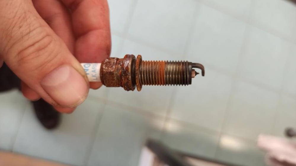

parriman 165 Publicado 3 de Junio de 2021 Share Publicado 3 de Junio de 2021 Hola de nuevo. Ya llevo 600 kilómetros con la ktm 500 2012 inyección. Se hizo culata, segmentos...... repasada de todo completamente. La moto va perfecta, salvo que cuando me paro por ahí un poco, al volver a arrancar, no lo hace a la primera. Curiosamente siempre arranca a la tercera. El primer toque de botón lo hago siempre muy corto, para que active la bomba, luego un segundo toque durante 3 segundos...... y el tercero, pues un par de segundos de botón, arranca. El otro día probé a patada, y le costó seis patadas. En frío arranca perfectamente. Demasiado bien diría y todo.... jajaja. Sin estarter ni nada. Estaba convencido de que el reglaje de válvulas se habría "desajustado" después de los primeros kilómetros, pero acabo de mirarlo, y lo veo bien. Al límite por arriba las de escape, pero no debería influir (creo). Me salen 0,12 y 0,14 en admisión (Va de 0.10 a 0.15), y escape 0,17 ambas (va de 0,12 a 0,17). La bujía, ahora os pondré una foto, pero la veo bien. Bueno, oxidada en la zona exterior a más no poder, que supongo que debe ser un "defecto" de diseño, porque ahí solo ha llegado agua cuando la limpio, y supongo que se acumula..... Si podéis orientarme sobre qué puede fallar, que aunque no es nada grave, me gusta que mis motos arranquen con insinuar al botón..... Gracias. PD. Sobre el reglaje, ¿Se supone que va disminuyendo la distancia con el uso/desgaste? Por si ajustaba las de escape más, pero es difícil, porque me suena que las pastillas iban en tramos de 0.05 y eso sería dejarlas al mínimo, que diría que es peor. Enlace al post Compartir en otros sitios
parriman 165 Publicado 3 de Junio de 2021 Autor Share Publicado 3 de Junio de 2021 (editado) La foto No creo que se cuestión de poner bujía más fría..... Esta es LKAR8AI-9 Editado 3 de Junio de 2021 por parriman Enlace al post Compartir en otros sitios

parriman 165 Publicado 4 de Junio de 2021 Autor Share Publicado 4 de Junio de 2021 hace 17 horas, pedro_palotes dijo: Prueba a acelerar un poquito mientras pulsas el botón, si arranca mejor así podria ser ajuste del tps suerte Perfecto, gracias. Lo probaré cuando la saque (la semana que viene con suerte). Pero voy a mirar los valores que tiene ahora para comparar. Gracias Enlace al post Compartir en otros sitios
