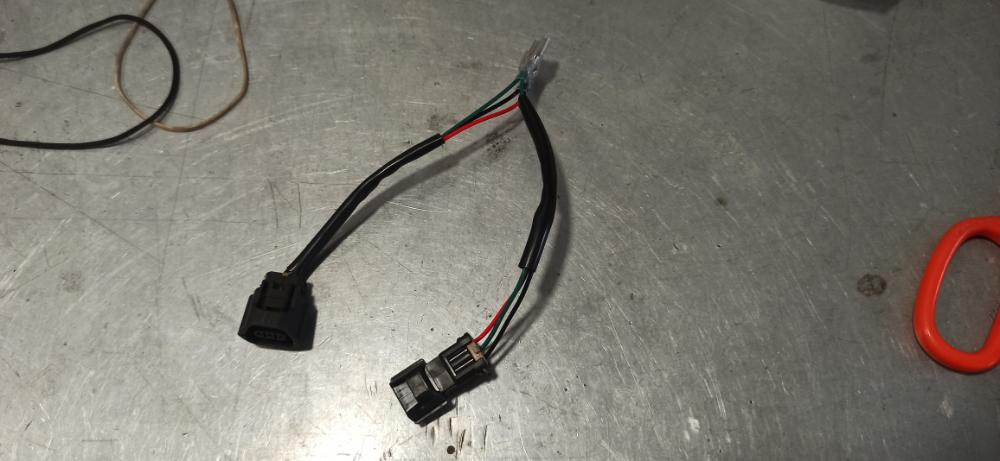

Para hacerlo, he necesitado un tester/polímero que mida voltaje (a ser posible digital con tres decomales, o no podréis medir bien), un trozo de cable de luz de 10 centímetros, una llave torx de 25, y un "ladrón" específico para este modelo, comprado en Aliexpress. Esto último no es imprescindible, como explica masmacho, ya que puedes hacer unos cortes en los cables originales, pero yo no tenía prisa, y compré este "ladrón":

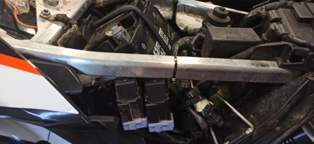

Con ese material, debemos desmontar el asiento, y la tapa derecha del filtro del aire, para localizar los relés de la parte derecha de la batería. De los dos, normalmente buscamos el trasero, aunque puede haberse cambiado el orden. Los sacamos de su ubicación bajándolos hacia abajo, y localizamos el que tiene dos cables de color "blanco y rojo" y uno "amarillo y rojo" (puede tener alguno más).

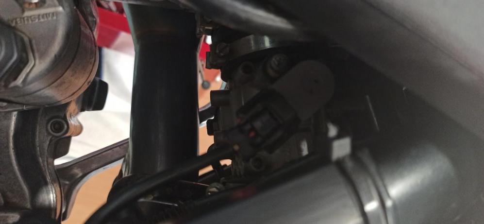

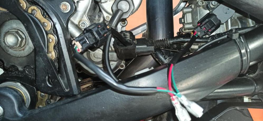

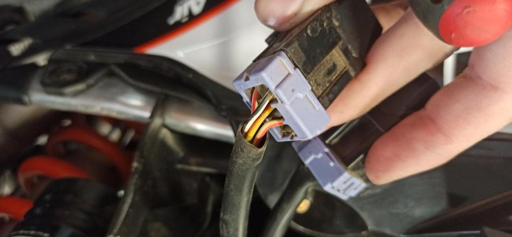

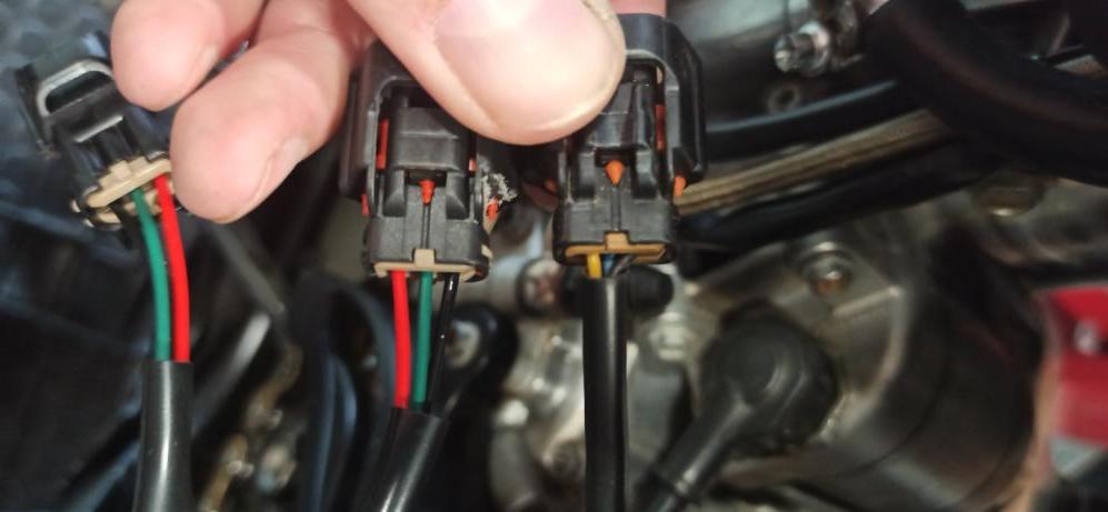

Ahora, en la parte izquierda, quitamos el capuchón de goma del TPS, y presionando la pestaña, tiramos del conector. Usamos ahora el ladrón del aliexpress. Ponemos cada conector al que corresponde, y nos quedan unos terminales a la vista. Ponemos el tester en la gama de "2" para que nos dé 3 decimales, e introducimos las puntas de medición en los terminales "negro" y "rojo" del ladrón (realmente sería en el negro y amarillo del conector original, pero los chinos confunden los colores...).

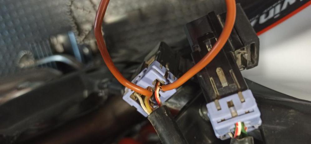

Nos dirá que hay 0,000 porque no hay corriente en el circuito. Para que entre corriente (por el azul de la moto, verde en el ladrón chino), se podrían poner 5 voltios exactos, pero no lo recomiendo, principalmente porque no lo he probado, y no puedo confirmar algo que solo he leído en la Red. NOSOTROS,  para que haya corriente, es AHORA cuando vamos al relé citado al principio, y con el cable de luz, y ambos extremos "pelados", introducimos un extremo en el terminal "rojo y amarillo" y el otro en el "blanco y rojo" (que es el que lleva la corriente).

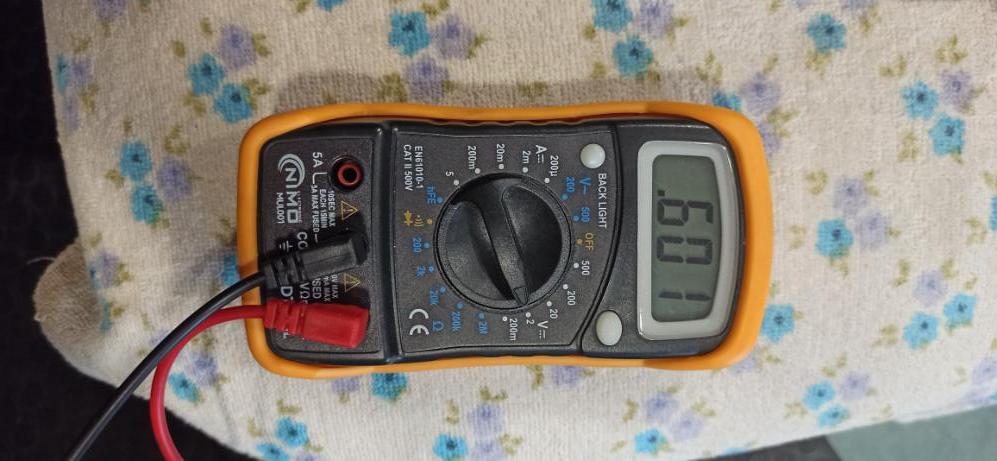

En ese momento, se oiré la bomba de gasolina, y nuestro tester, empezará a marcar algo. En mi moto, deberían ser 0,601 v, pero cada modelo supongo que tendrá su medida concreta. En mi caso, marcaba 0,460 V , totalmente fuera de rango.
Soltamos pues el tornillo de torx del TPS con la llave de 25, Una vez aflojado, movemos el TPS arriba y abajo, y veremos como oscila la medida. Es muy sensible. Hacemos que se quede en la medida que buscamos, y vamos observando al volver apretar, ya que puede variar al girar el tornillo.
