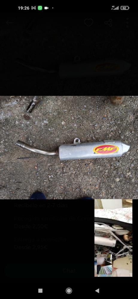

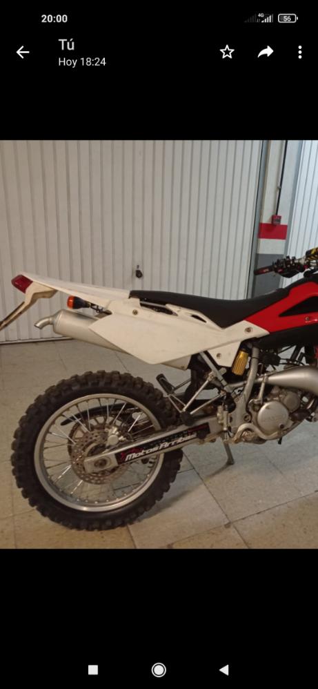

Muy buenas tengo una oferta de un fmf muy buena y quería saber si me vale con la bufanda original de mi Husqvarna wre 125 2008.
Será compatible con mi bufanda???? Aquí os dejo las fotos.
Y alguien sabe que modelo de escape fmf es este?

parece un Power Core, pero tendrías que  probar si los anclajes te valen, si es a distancia no lo compraría sin asegurarte que vale para tu moto pues cada moto lleva los anclajes de los tornillos al subchásis  diferentes,  si lo puedes probar lo ves fácil.

Yo tengo una wr y también una wre de 2006 y ya te adelanto que no te vale los anclajes valen pero la distancia a la bufanda es corta así que has de cambiar las 2 cosas te lo digo porque yo acabo de montar una bufanda fmf fatty con el tubo turbinecore 2 y he tenido que cambiar ambas cosas ya que compre el turbinecore con toda la ilusión y cuando fui a ponerlo no valía
espero haberte ayudado
