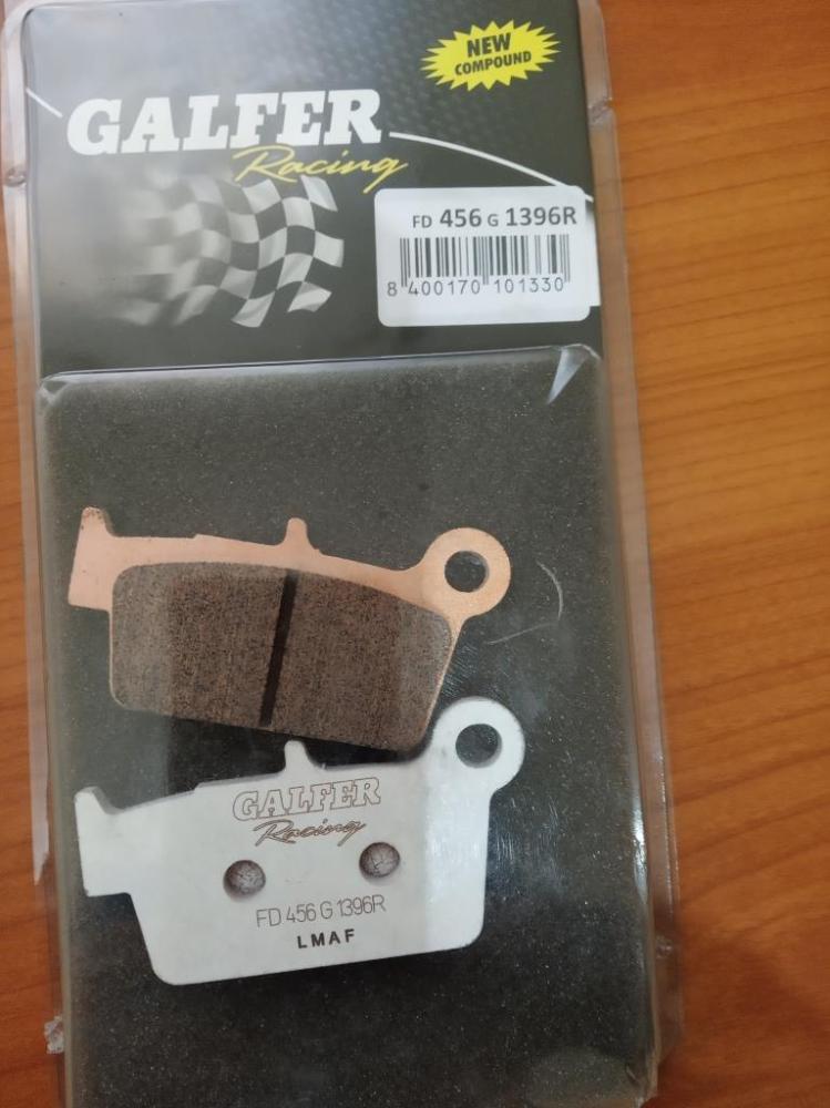

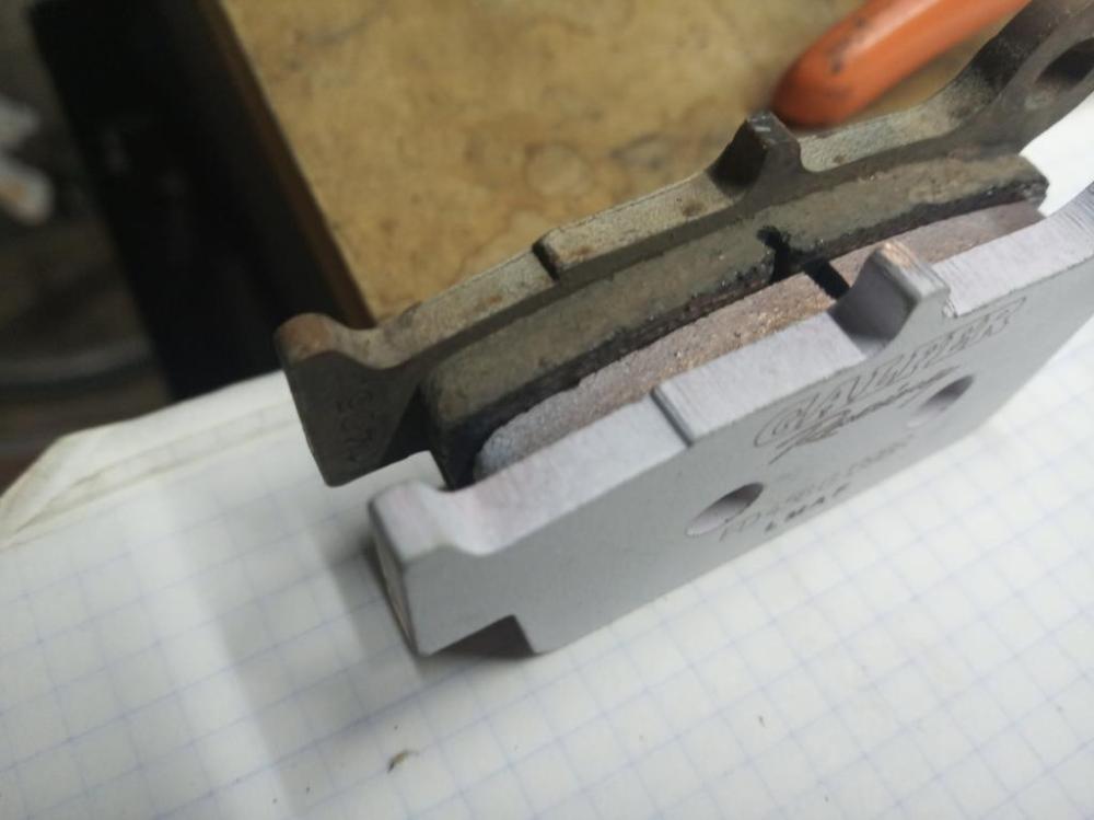

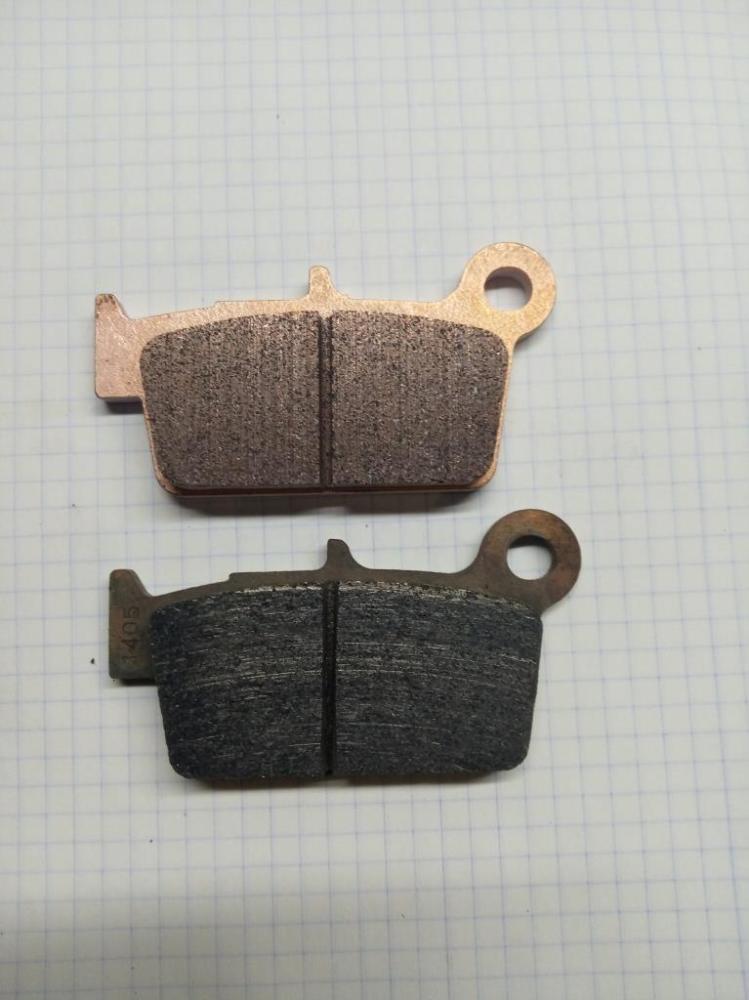

Pues siguiendo la recomendación del compañero Thedoneduardo he probado las pastillas traseras Galfer y me han gustado mucho. De serie ya llevan la ranura que yo les hice a las Nissin con la sierra. Tienen menos ferodo, menos superficie de fricción. La frenada sigue siendo potente pero se modula muchísimo mejor. Con las originales no encontraba buen tacto, tenía incluso demasiada frenada, con estas Galfer dosifico perfecto.
¡¡Muchas gracias por la sugerencia!!
Al final "los putos foros" sí que sirven de algo...
IMG_20220218_171658.jpg.ed5e7b06c8cb4cf28964f92348f4dbc3.jpgIMG_20220218_172614.jpg.1960505aaa5ad695e0a534347909815d.jpgIMG_20220218_173025.jpg.e1a1a75b1d13a333bf1ec9c7d4357766.jpg
Me alegro mucho de que vayas a gusto con ellas 😉
Ahora a disfrutarlas jejeje
También tienen un disco delantero, no de los flotantes, que funciona genial.
Luego miro a ver cuál era la referencia en KTM que la tengo y la dejo por aquí para que podáis extrapolarla a Beta.

javieritoporfavor
Eres un sibarita de los frenos...
Tomo nota de esos discos aunque por el momento yo no me planteo el cambio.
El tema es que Beta monta un disco trasero de 240 y para mí de serie frena de más. Con esas pastillas Galfer el tacto cambia un montón.
Un buen cambio.
hace 45 minutos, javieritoporfavor dijo:
Un buen cambio.
No es sibarita es que cuando cogí otras llantas ya que tenía que montar discos, prefería probar (y en los delanteros ya había probado el flotante de las 6days de KTM y los normales que llevaban las Exc)
Las pastillas fue por recomendación.
