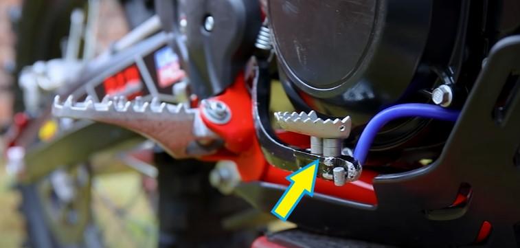

La imagen de la palanca de freno es de la moto de Brad Freeman. Piloto oficial Beta en el mundial de enduro. Presupongo, sin arriesgarme mucho, que él y su equipo conocen razonablemente bien las posibilidades de regulación que ofrece la palanquita. Eso, unido a los comentarios de varios foreros sobre sus Betas, me hace pensar en un fallo de diseño.

pues menuda chapuza la verdad
siendo aunque no de de si la regulacion cosa que dudo podian modificar la varilla donde esta enganchado el pedal y listo o incluso un pedal diferente pero esto me parece una chapuza sin mucho sentido
el tio del video es fino por lo que parece pero creo que yo no tengo huevos para eso
por lo que se ve en el video dobla muy poco y parece que ya gana mucho
no entiendo como no tienen ese rebaje de fabrica la moto por lo demas esta muy bien solo falla eso

Pues como seguro has visto yo también llevo la puntera suplementada y sí, en mi caso de manera chapucera, lo reconozco.
Así que lo de “chapuza” lo acepto pero “parece una chapuza sin mucho sentido” pues no.  Es una modificación hecha por una causa muy concreta: en mi caso después de agotar la regulación que permite el vástago de la bomba -conservando el preceptivo juego muerto- la palanca quedaba baja para mi gusto.
Repito y subrayo para mi gusto.  Busqué la opción de palanca más elevada pero no encontré nada adecuado.
Así que por unos pocos céntimos resolví el problema. ¿Qué duele a la vista? Pues sí. Pero funciona estupendamente oiga.
Para mí poder frenar yendo de pie sin tener que hacer contorsionismo es básico.

yo tambien me quedaba sin juego para mi gusto y lo que hice fue sacar el bulon y girar la pieza de abajo y el pedal asi sube de sobra
aparte eso que lo hagas tu o yo pues oye pero un piloto oficial me parece una cutrez
