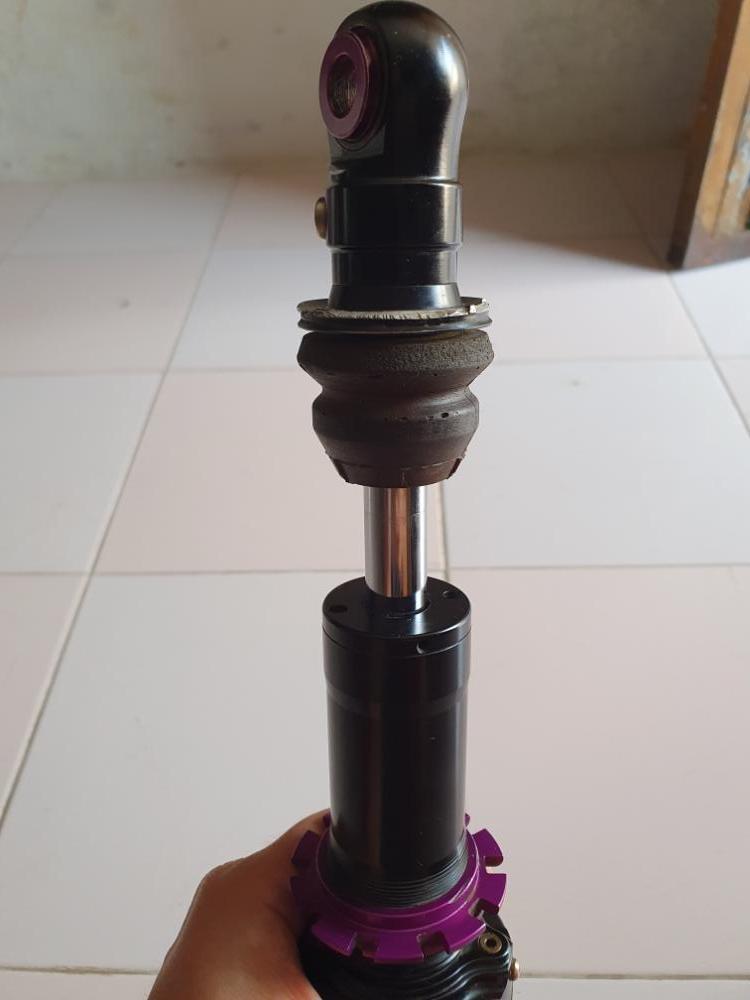

Se me ha roto el amortiguador Reiger de una TXT Racing 2014.
Concretamente se ha roto donde hace tope el muelle en la parte superior: justo donde va alojado el clip, se ha roto un poco la pestaña superior, y el muelle se ha salido hacia arriba.
Lo primero que no entiendo es por qué se ha roto, no sé si sería por fatiga ya que se rompió al aterrizar de un salto pequeñisimo, sin llevar ningún golpe nunca (lógicamente es imposible que lleve un golpe en esa zona). Tampoco entiendo cómo pueden haber diseñado un tope tan endeble, y más una marca top de amortiguadores.
Supongo que no habrá despiece para esa pieza, o si lo hubiese será bastante caro (la pieza va unida al eje y no estoy seguro que se pueda separar)
La verdad es que se puede reparar de forma chapucera fácilmente, poniendo de alguna forma una chapa que haga de tope...
De todas formas miraré a ver cuánto me cuesta repararlo en condiciones, poniendo la misma pieza, aunque viendo lo endeble que es me podría volver a pasar...
¿Os ha pasado alguna vez está avería?

Muchas gracias por las respuestas.
Llamaré a Nani Racing a ver si hay repuesto.
Endurero1988, sabes cómo lo arreglo tu amigo? Es que realmente, poniéndole un apaño más robusto quedaría mucho más seguro que volviendole a poner la misma pieza...

El 30/8/2021 at 9:10, joe_111 dijo:
Saludos.
Se relleno con soldadura tig y se torneo nuevamente.
Los reiger son un poco débiles en esa zona.
