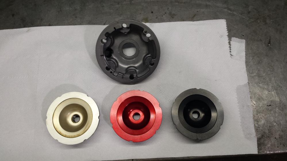

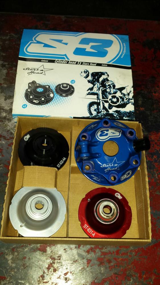

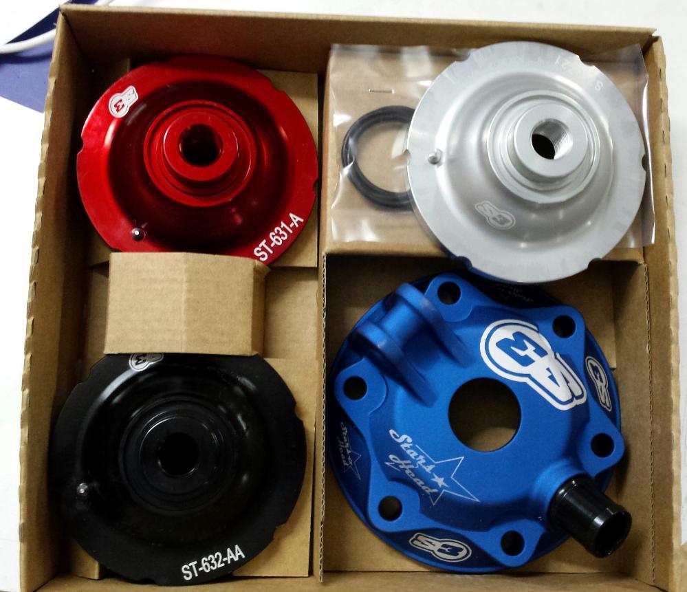

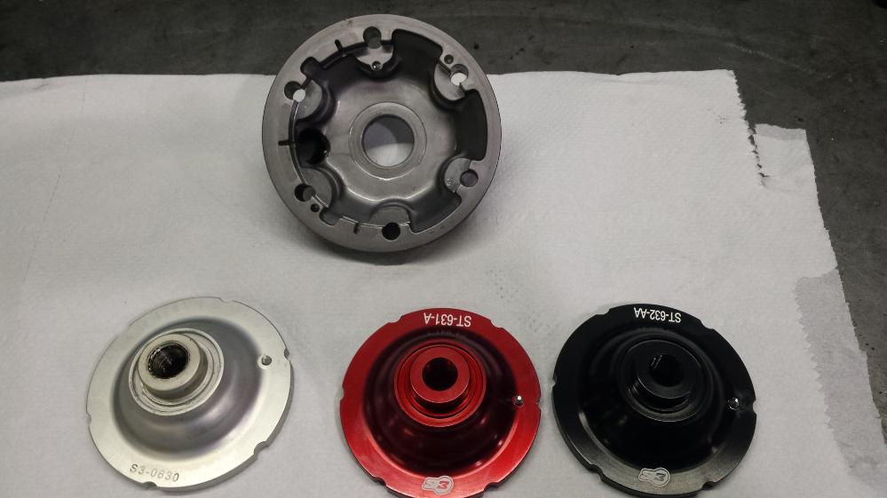

1 hour ago, BLAYA dijo:
Antiguamente hablo del 2018 vendían este kit , El plata era básicamente el original el rojo era menos compresión y el negro con más compresión
cu.jpg.46b378618cd32ce7b86efdb46f53a780.jpg659998343_Culatin(1)(1).jpg.26494fe88ea7ee58929dca3a8e9c69ae.jpg1765945300_Culatin(2)(1).jpg.053d751cfd7f84b8515bad63b586a1f0.jpg71939135_Culatin(3)(1).jpg.11f41a9057238015b1f1c403615b6bc1.jpg
Primero de todo, da gusto verte por aqui blaya , espero que poco a poco vayas dando pasitos💪.
Luego ya decir una pequeña correccion sobre la culata S3, el culatin gris es el mas parecido al de serie,el rojo es alta compresion y el negro es muy alta compresion.
Ahora venden uno que es dorado que es baja compresion (menos compresion que el de serie) que es el que usa Mario roman y el que recomienda la gente para matar un pelin la chicha de las 300😜.
Yo en mi 250 2016 llevo el rojo
