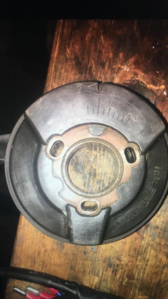

El problema esta solucionado con el nuevo encendido, sin cambiar los últimos chicles, ahora la moto arranca con starter (antes no lo necesitaba), y puedo meter la marcha normalmente, y arrancar normalmente sin problema, cuesta arriba y casi al ralentí, cosa que antes solo conseguía con el motor muy revolucionado.
He cambiado encendido y bobina por el del link, y ha funcionado, pero tengo que decir que el stator nuevo es algo mas ancho que el SEM, entonces tocaba con el rotor, ya veis en la foto que he tenido que cambiar los tornillos allen por unos más planos con loctite, y también que tenido que rebajar 3mm el soporte redondo que une el stator con el carter para que no sobresalga tanto.
Ahora queda salir a rodar un poco y acabar de afinar la carburación.
Muchas gracias a todos, a los que acertasteis y a los que no, al final todo ayuda a ir descartando temas y a aprender cosas nuevas.
