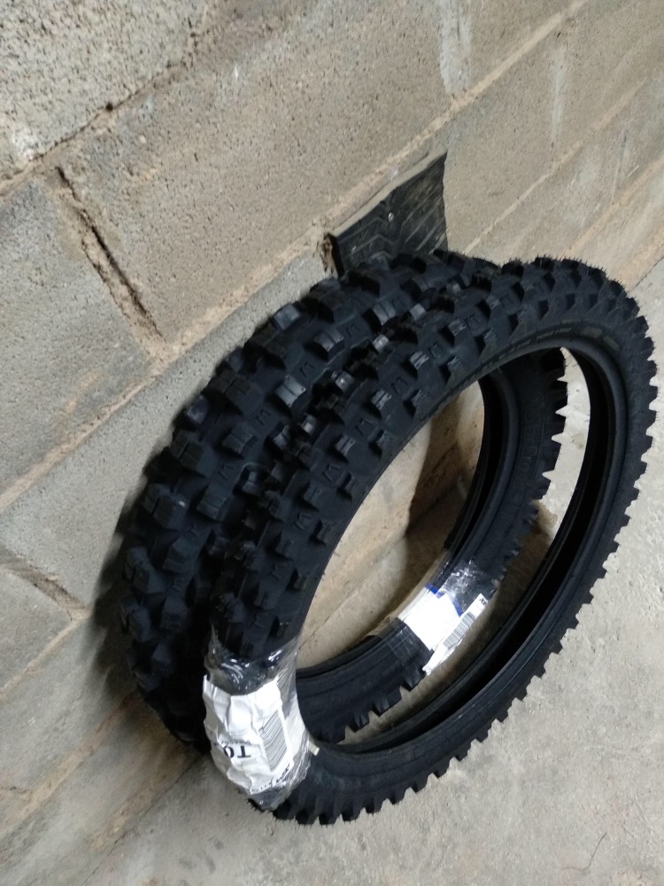

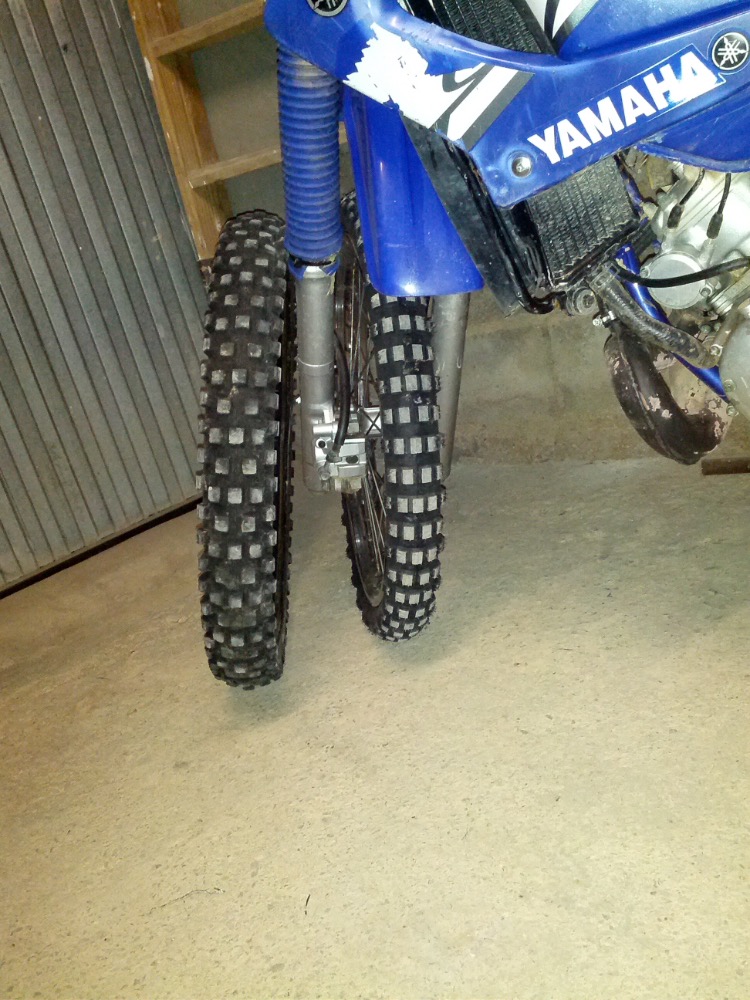

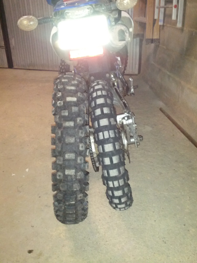

Para nada te mando un ejemplo comparando medida original con medida 100 de perfil.En las primeras fotos puedes ver la comparación de anchos no son las michelin pero parecido para que te hagas una idea.La ultima foto si son de las ruedas starcross 5
