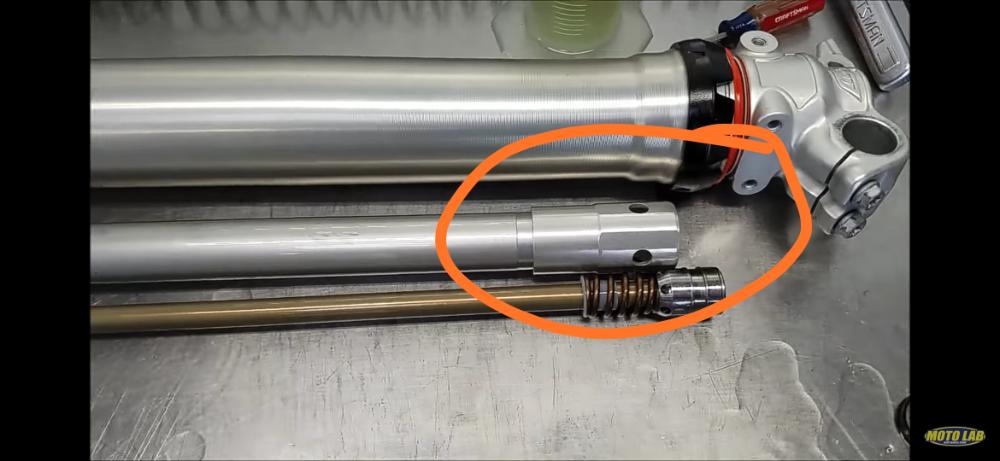

Aprovecho este tema ya que probablemente tienes desmontados los cartuchos y me puedas ayudar, estoy acoplando unos wp cc que tenia de la anterior moto pero tengo que hacerme las puntera hexagonal del cartucho que entra en la puntera de la horquilla, necesitaria la medida entre las caras hexagonales y el diámetro si alguien las puedes medir, dejo una foto para que sepamos de lo que hablo
Expandir
El diametro es 32,90mm y las caras exagonales 31,90mm
