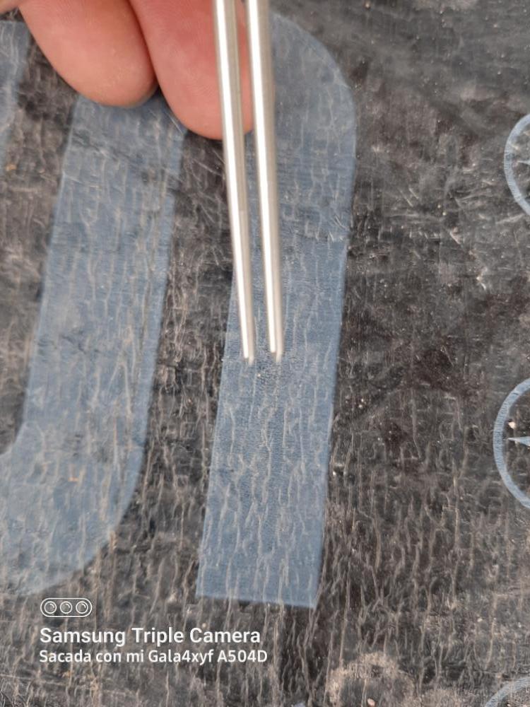

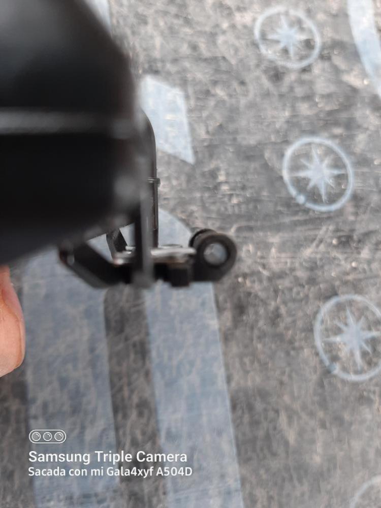

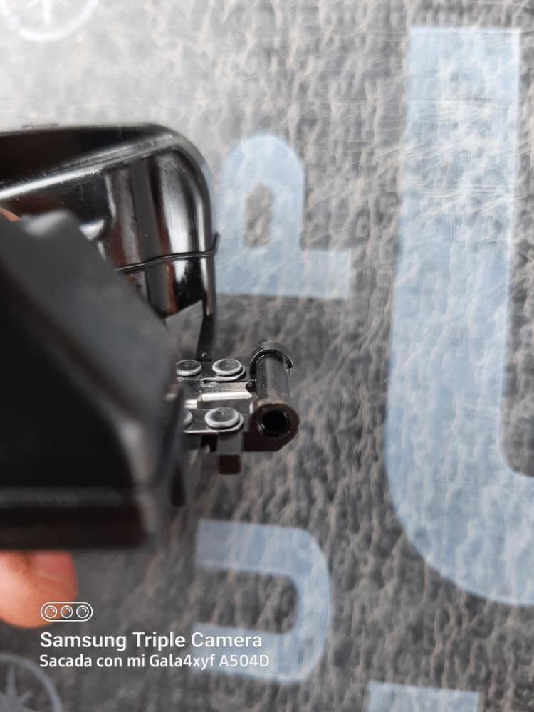

Tendrás que ajustar la boya y revisa que esté en buen estado la goma del pistoncito que cierra la cuba.
 Por lo que he visto y experimentado las carburaciones del manual de BETA funcionan bastante bien con ajustes muy leves .
Tu moto tiene que ir bien con 38  165  NOZJ #2 ;  el aire + - a 1 ¼
Por ahí irán los tiros...

Cambia solamente el de baja, pon el 38 y prueba. Deja el aire a 1.25 y yo creo que quedará bastante bien. Efectivamente para regular la boya tienes que doblar esa chapita, mejor desmonta. Ti
la chapita, si estaba hacia abajo era normal que chorreara como una ninfoamana en celo...   si la has puesto un pelin para arriba genial....no se aprecia del todo bien pero es probar y si no
Vive a nivel del mar pero siempre viene a mi zona entre 500 / 900mts. He estado hablando con él y me dice que no cambia carburación en todo el año solo pequeños ajustes en el tornillo del aire.
El 10/3/2022 at 10:12, javieritoporfavor dijo:
Tienes que sacar el pasador sobre el que pivota todo el mecanismo. El pasador no va atornillado, de hecho no está sujeto por nada, empujas y sale/entra.
¡Importante!  Dobla la chapita con tiento, solo un poquito.
Ya contarás...
