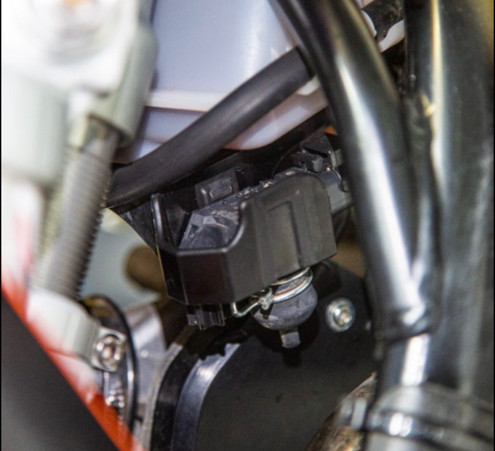

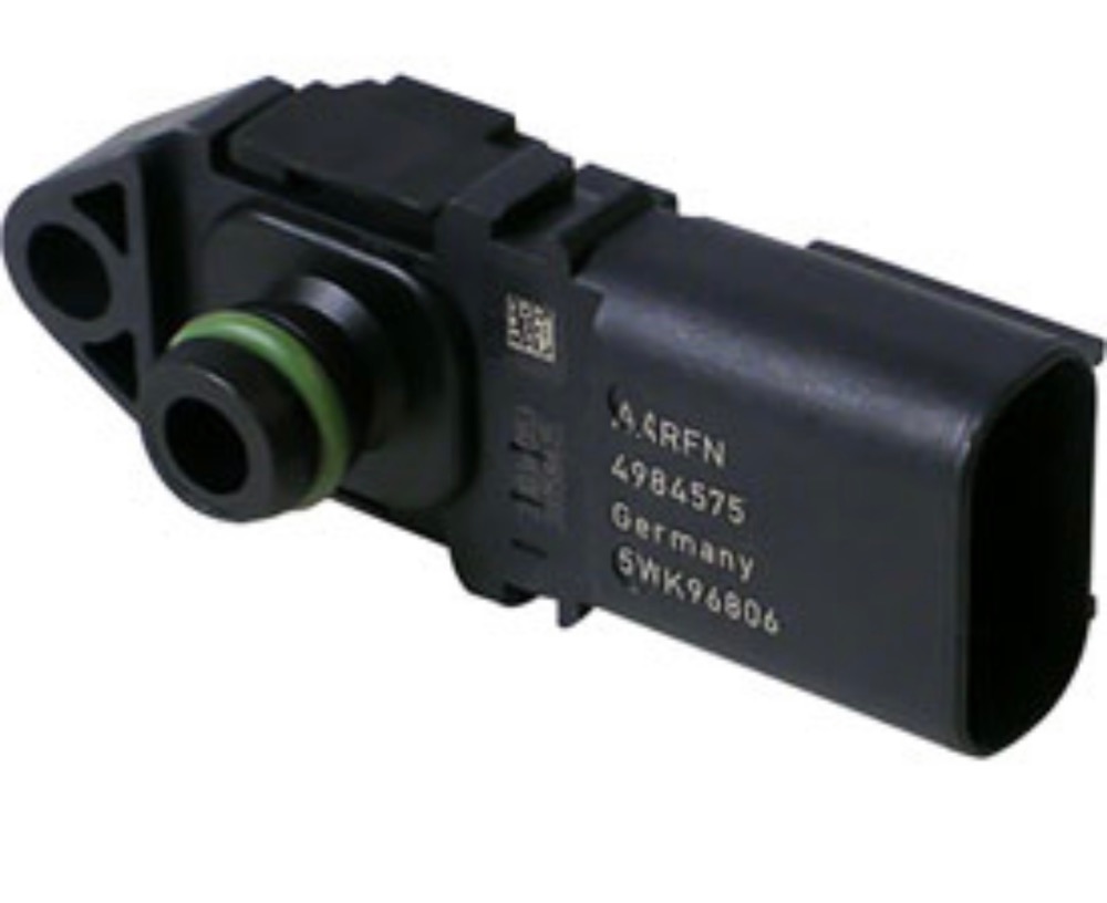

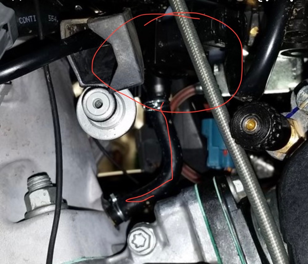

Buenas tardes a todos!!! por fin repare la moto!! El Problema fue el Sensor de presión, pasa que fui al peor sitio que podia haber ido a repararla!! Ya que lo hizo todo menos
Tiene pinta de algún mal contacto de cableado no??? a mi me volvió loco un cablecito que se rompió y hacia mal contacto en una 350. Para resetear la centralita, arranca la moto sin tocar el acele
Yo arrancaba, y escuchaba como un silbido, no le daba inportancia, por que la moto iba bien, pero al cabo de andar sobre todo bajando cuando no la aceleraba se me paraba, pero bueno era algo que sinma
Problema
hizo todo menos lo que tocaba!! Con el sensor estropeado me flaseo centralita y copio centralita ktm 2021!! Al canviar sensor siempre fallaba ya que las medidas de calibraje no tienen nada que ver entre una 2018 y una 2021!! Asi que al final centralita otra vez 2018 y los parametros son los adecuados!! Y la
moto va perfecta!!!
gracias a todos por aportar!!
