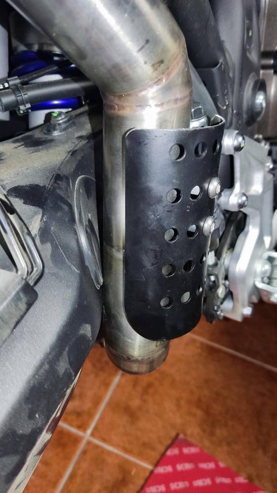

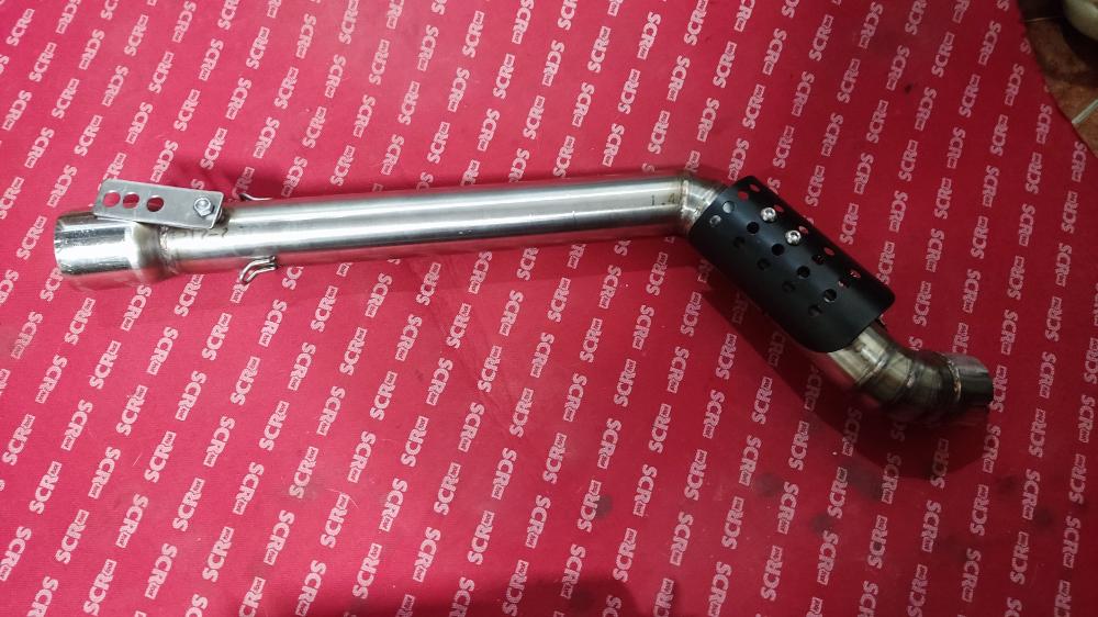

Buenas compañeros! Como es un problema del que todos los usuarios de Tenere 700 estamos un poco hartos, al que Yamaha no da solución y los precios de las empresas auxiliares no baja de 500€, aquí
Aquí van una fotos ya en detalle, que ayer pude darle una vueltina a la bicha 👍🏼
En ello estoy, tenía un vídeo pero no el deja subirlo, en cuanto vaya al garaje 😉 Por ahora, ahí van unas capturas

Buenas. Con un dbkiller que le he fabricado pasa ITV, le he grabado otra homologación de León para la Tenere. Sin esas 2 cosas no pasa ITV. El colector es solo desde el catalizador, aunque en estos meses haré colectores también

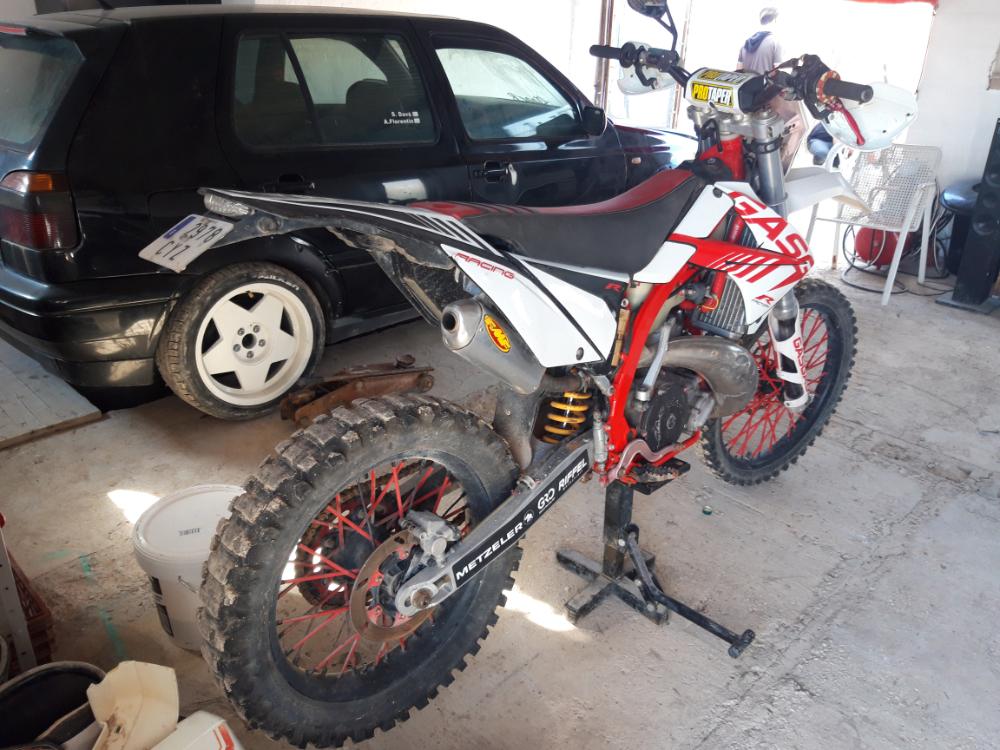

Buena idea compañero!. Si te sirve de algo, para acortar ese escape. Dado que van remachados por ambos lados, algo que hacia con la enduro para buscar altos en la 2t. Era quitar los remaches y recortar el escape a la medida que tu quieras. Luego le vuelves a poner su tapa y vuelves a remachar. Y lo dejas a la medida que tu busques. Preferiblemente cortar 2 veces, que no pasarte a la primera. Era nuestra shorty casera. Un saludo y buen trabajo. Añado 2 fotos de la moto, para que lo veas es el mismo escape y la misma moto.
Buenas compañero. Gracias! Sí, lo sé, ya hice estás ñapas en algunas motos de enduro anteriores. De momento sigue igual por falta de tiempo 😅

al respecto de esto "Lo siguiente, el colector.... Un tramo de inoxidable, un conocido con dobladora (o soldar tramos más cortos) y máquina de soldar... Colgaré las medidas cuando desmonte el colector para que el que no sepa/pueda hacerlo, lo encargue en cualquier taller de soldadura o reparación de catalizadores de coches... Lo harán por entre 50-80€ dependiendo la zona. " tienes ya las medidas por favor?
He encargado uno a escapes Taurus de Sevilla, pero el que me han enviado roza literalmente en el basculante, no se puede poner, y no se si van a poder modificarlo porque lo hacen en base a un "molde" al parecer... el precio 250 €
