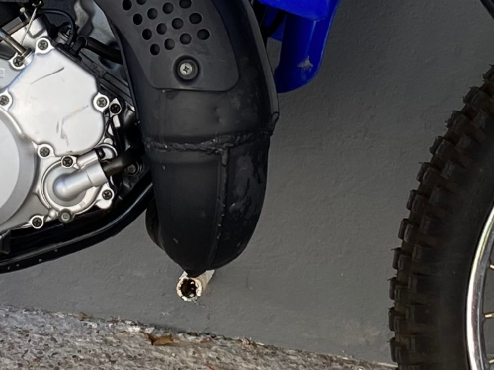

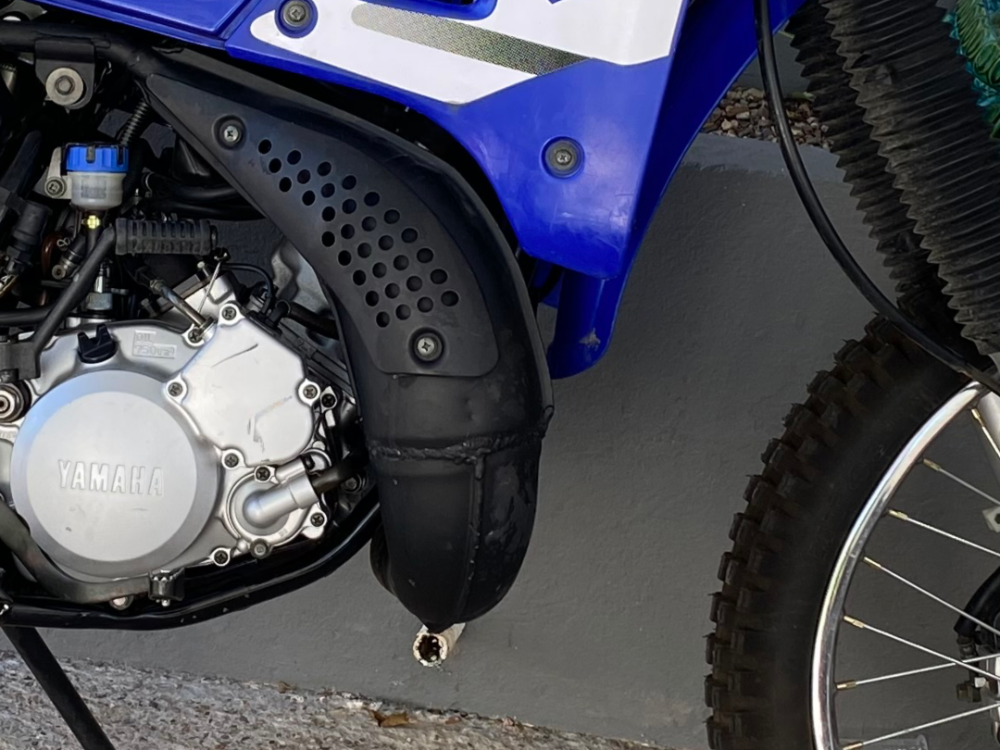

He estado buscando por foros y hay poco sobre el tema.
pero he leído en este foro algo sobre una arandela que capa el escape y para quitarla hay que cortar y después soldar.
me he fijado en mi moto y tiene soldaduras en el escape.
es posible que se la hayan quitado ????????
os pongo foto… no se si son soldaduras originales, para quitar la arandela o para cambiar fibras……
Ya hablé con el anterior dueño y me comenta que abrió el escape para poner fibras nuevas, pero que sigue “capado” , lo suponía, por que este hombre tenía 65 años.
