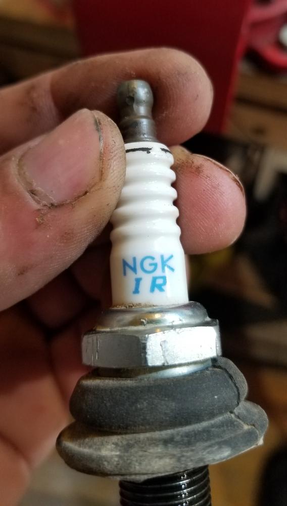

No, para nada, va de lujo. mírate que bujía llevas.
La mía ni ratea, ni petardea ni nada raro, lo que si es el consumo que ha aumentado bastante, sobre todo el de aceite, desde que puse el mapa extreme...... antes no me manchaba ni el escape y ahora me deja un chorreo de aceite por la boquilla del silencioso.
Lleva una de iridium. Y la última vez que lo mire tenía una carburacion perfecta por el color

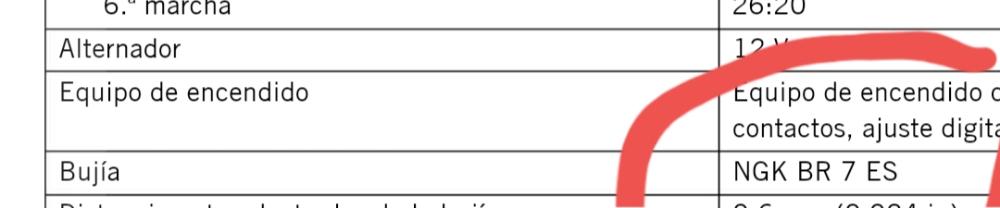

Deves usar a NGK BR7ES, é essa a vela que recomendam e que está no manual, a ZRG era a vela das TPI 18 e 19.
