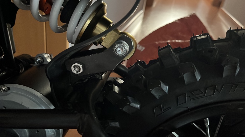

Buenas para los q tengais problemas de altura para los peques y la moto no se pueda bajar mas, asi lo he solucionado yo. 2 platinas de 3 o 4cm por 8 o 9cm y 3mm de grosor. Dos taladros en cada una y desplazamos el amortiguador trasero un poco mas hacia la rueda trasera. Ha bajado 7cm, bajo tb de alante las suspensiones y a correr
