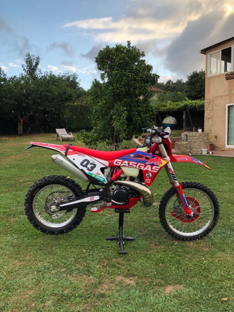

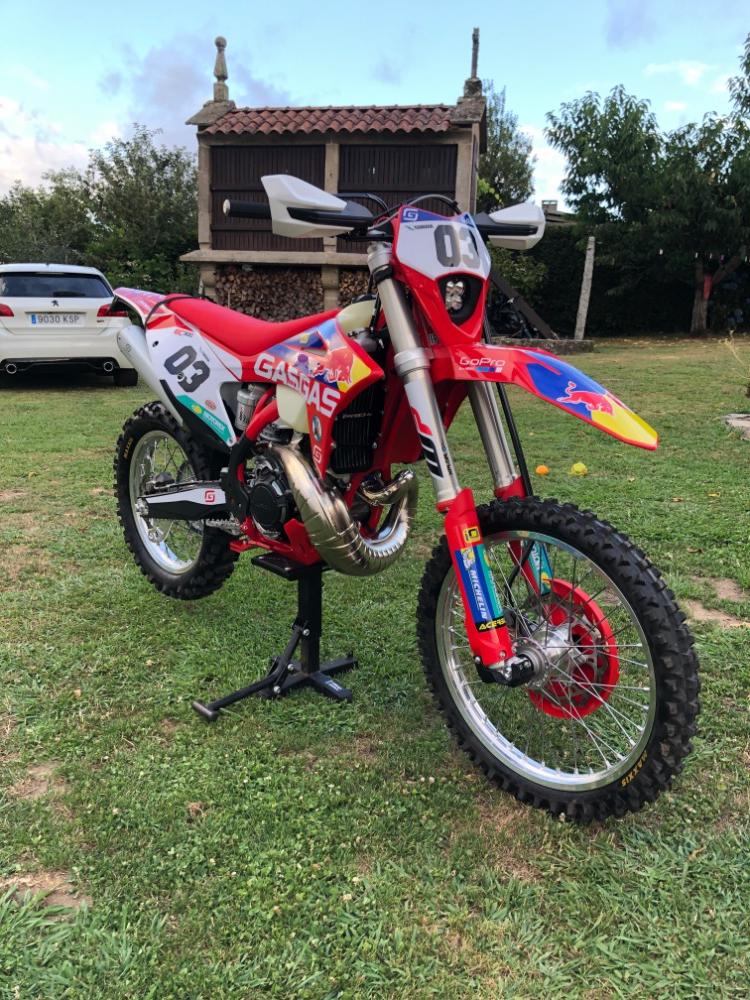

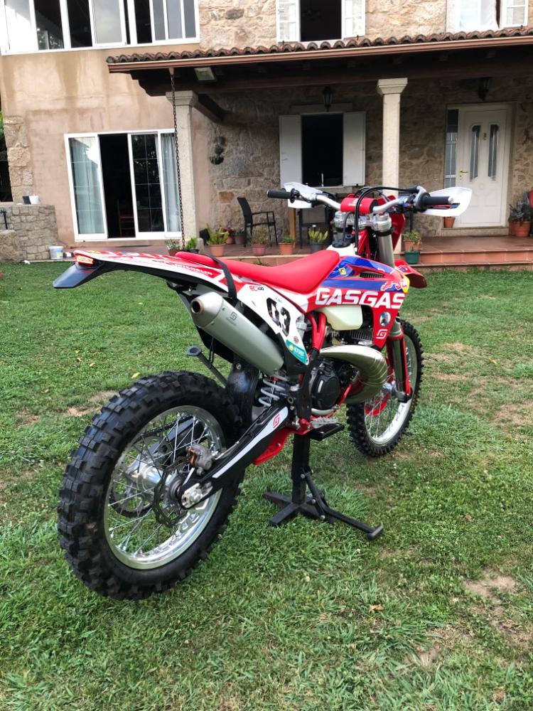

Hola chicos! Hace un par de meses he comprado una gas gas ec 300 del 2022, la cual presenté en otro post que hice yo(no me fijé que había este hilo abierto) y bueno, le hice varias cosillas, chuches atope y le cambié el piñon de 13 por uno de 12, ya que en la otra moto que tuve, también tenía un desarrollo similar. El tema es, que desarrollos llevais vosotros? Y que tipo de enduro haceis?
Este desarrollo es cortito pero cómodo para trialeras y sendas ratoneras, lo malo es cuando cojes un sitio rápido que metes marchas que da gusto. No sé si darle otra oportunidad al 13🤨
Por cierto, la corona trasera es la de origen, no la modifiqué.
Os dejo un par de fotillos de la susodicha. Y otras en faena 😂😂
