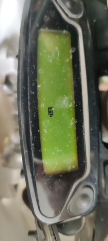

Aquí no funcionan las funciones ni en parado ni en marcha. No van los botones, es muy raro. Cuenta la velocidad y contabiliza un parcial de kms, pero de ahí no puedes cambiar con los botones para ver kms y horas totales.
Esta tarde con la moto parada sin arrancar, le he dado al botón derecho y me ha salido lo que mando en la foto. Si sale al pulsar el botón entiendo que es porque el botón funciona.
A mí me interesa el tema!!! No tengo Husqvarna , pero en mi sherco aunque si suma y cuenta los kms , horas y van los botones lo cierto es que se apaga la pantalla cuando le da ..... Y o apretó algún botón o apagó la moto .
Entonces supongo que quizás también pueda ser cosa de la pila que se apague con la moto en marcha y funcionando .
Tuve una igual y le entro humedad por dentro hay que desmontar unos pequeños tornillos estrella y limpiar los contactos con w40 claro si no es tarde por que la humedad lo corroe todo la pila esta por fuera no hace falta desmontar cambiala tambien.
hace 3 horas, carija 2 dijo:
Y le pasaba lo mismo que a a la mía? Es decir, no funcionaban los botones aún con el motor arrancado?
El 4/4/2022 at 14:28, carlos95 dijo:
Si dejo de funcionar directamente,
Yo en su dia tuve una husky 125 2016 y le entró humedad y dejo de funcionar. Me acuerdo que a ese modelo le pasaba bastante, algún amigo mio con moto del 2016 también le toco cambiarlo, aunque a mi me entró en garantía porque creo que era un fallo generalizado.
