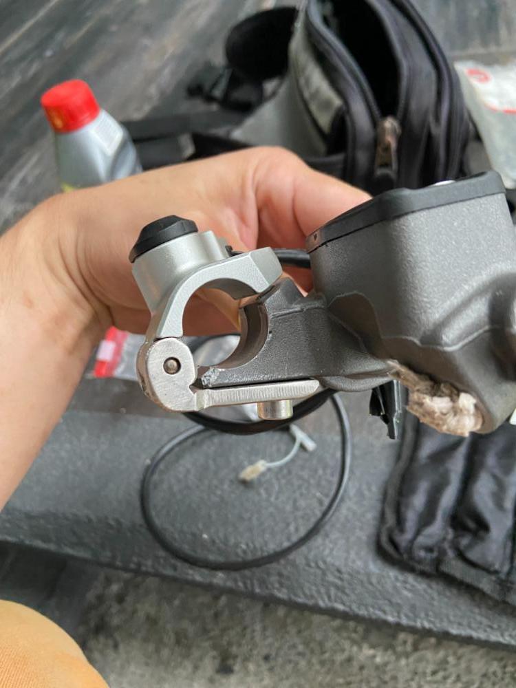

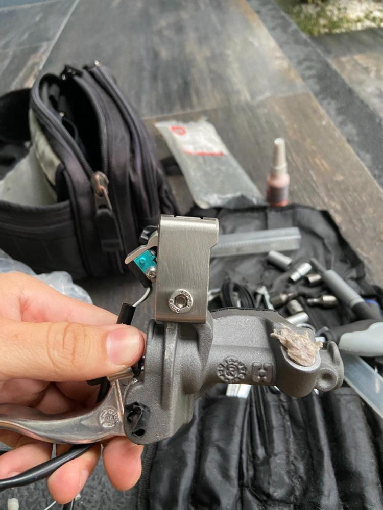

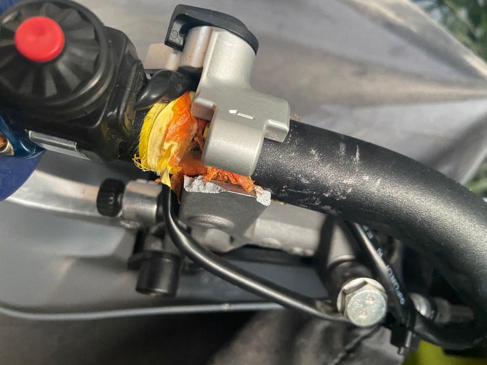

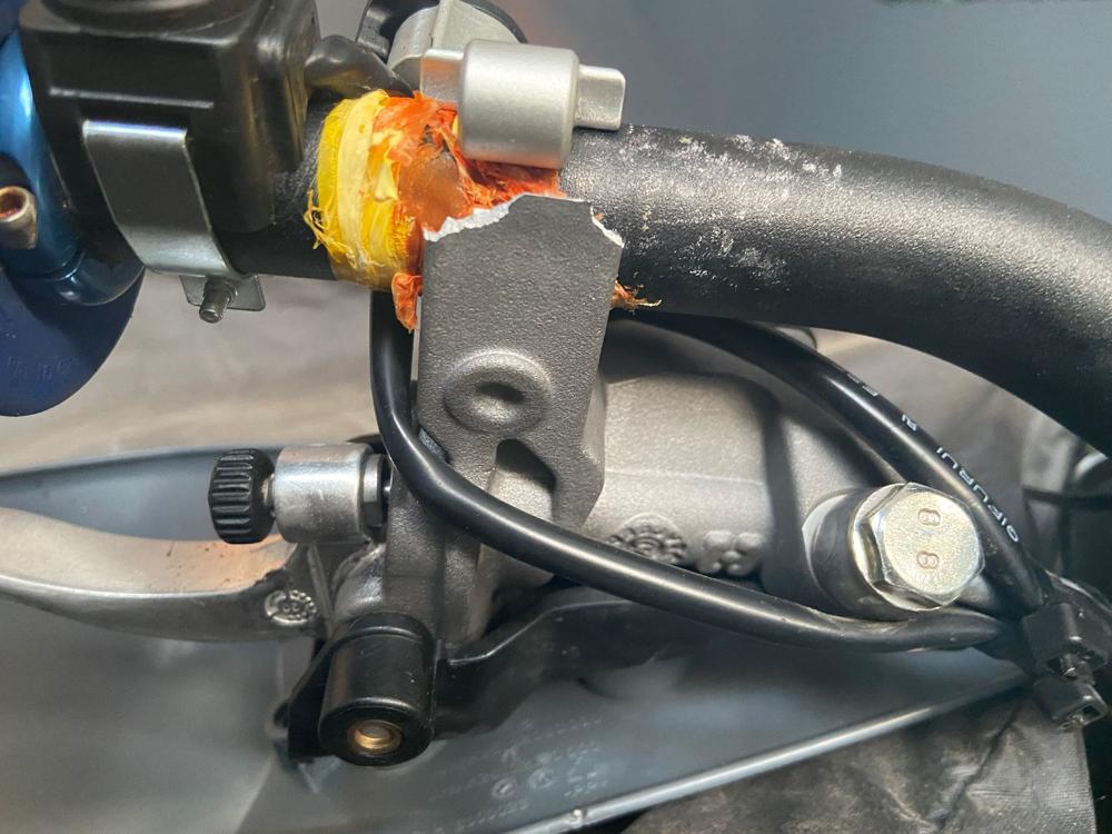

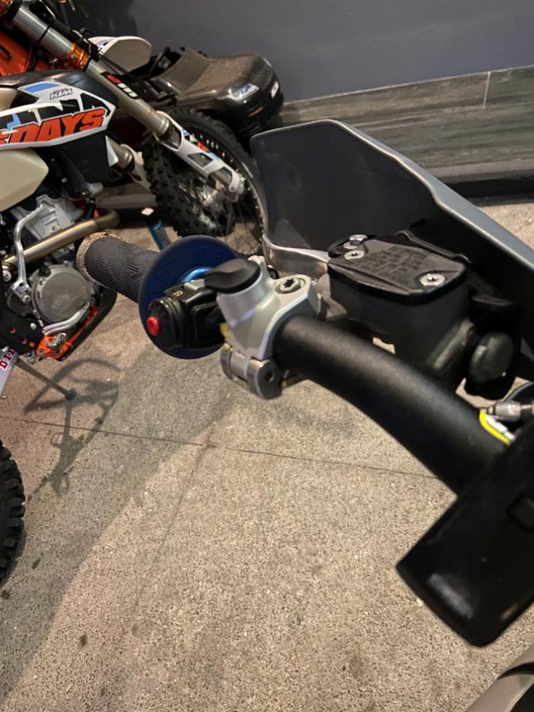

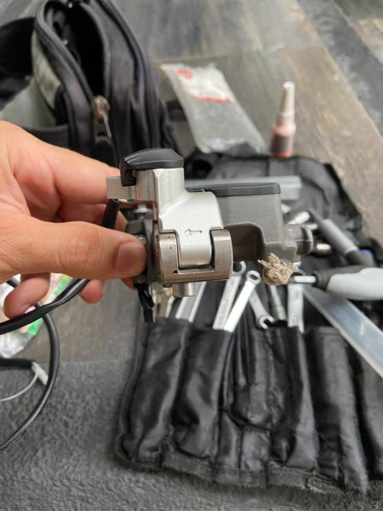

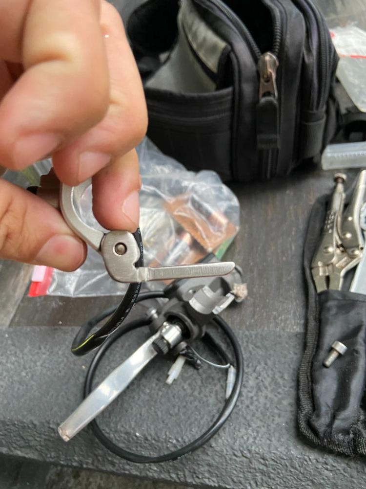

bueno tras una caída de lo mas tonta e roto la base del cilindro maestro del cluth , mi pregunta es si alguien a reparado esta pieza y como lo a echo ?  ..
agradecería mucho su ayuda ..

Lamentablemente lo único que puedes hacer ahí es una chapuza para salir del apuro que volverá a romperse a la mínima. Yo iría pensando en una bomba nueva o usada.

hace 4 horas, alejandrogcerna dijo:

Aqui tienes compi una solución

No es un protector, es para reparar. En la foto de la web de zambrana se ve claramente que el soporte esta partido. Otra cosa es que es para brembo y para braktec no sirva.....
Lo que me tiene preocupado de braktec de mi gasgas es que tienen la salida del latiguillo de las bombas hacia atrás, que en caso de caida, hacen tope con el manillar, lo encuentro una cagada ya que al hacer tope seguramente me pasará lo mismo que al amigo alejandro, ya que la maneta no puede girar libremente alrededor del manillar...

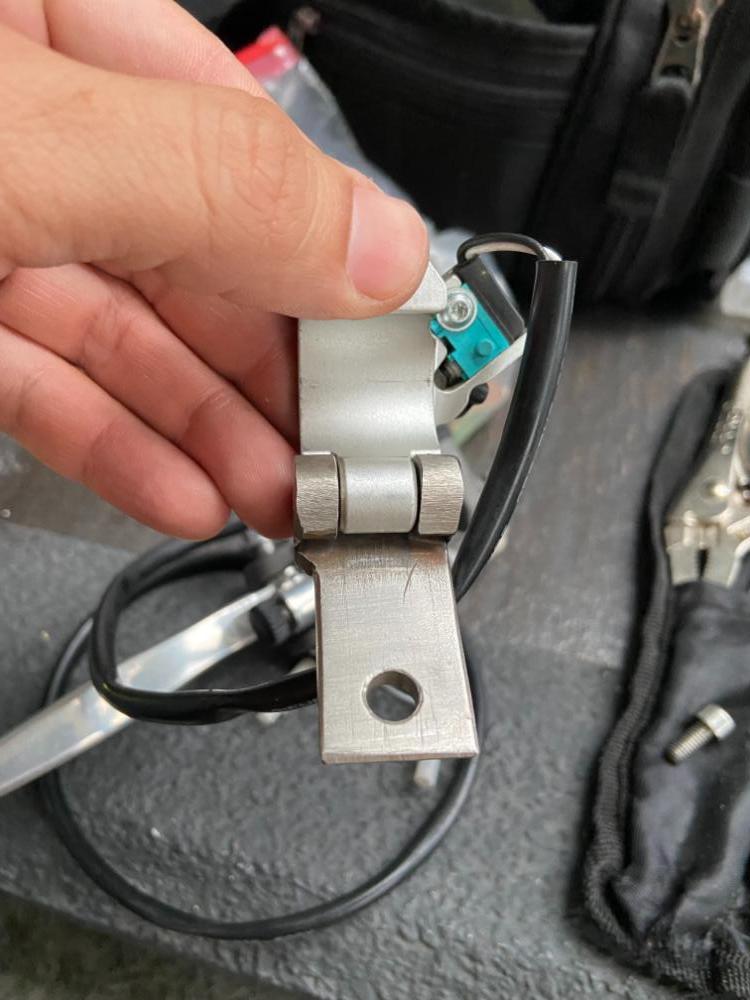

muchas gracias a todos , lo mas triste es que , llame al concesionario para ver si tenían el cilindro maestro completo nuevo y me comentan que no tienen ni en fabrica y no me pueden dar una fecha de cuantos meses tardara y la verdad me gusto mucho el tacto que tiene el braktec .. mi única opción por el momento es repararla , voy a tratar de hacer en el torno una pieza como la que muestra los amigos de @Distrito Enduro pero adaptada para el braktec ...
alejandrogcerna

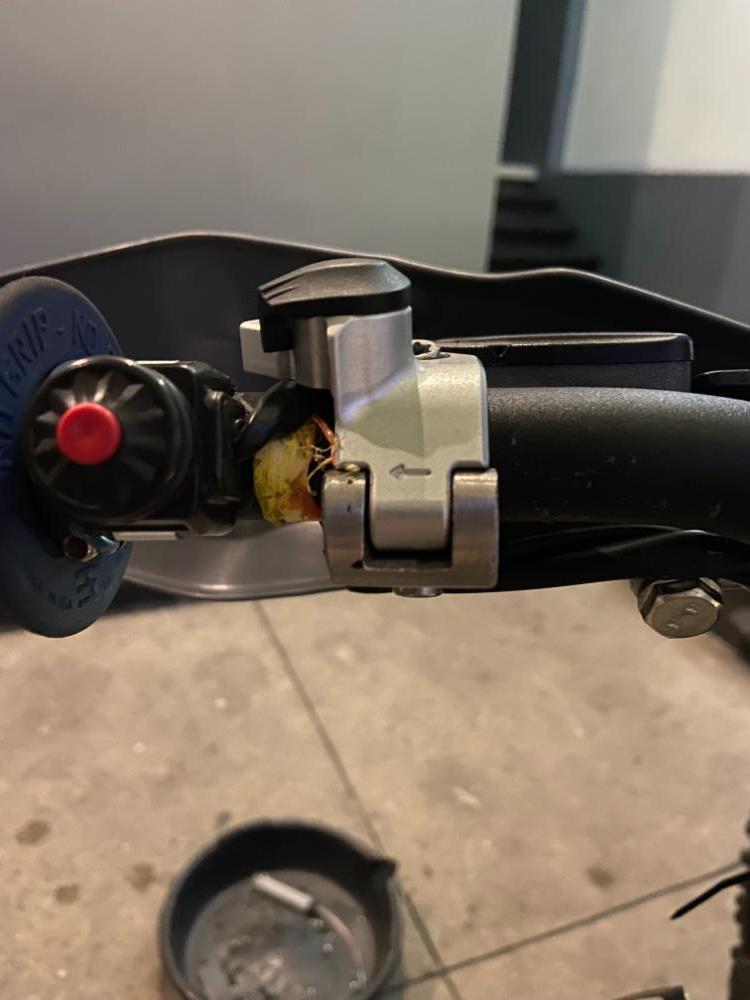

pues ya quedo la pieza , me la trabajaron en un torno local y al parecer quedo muy bien , el tiempo dira .. dejo unas fotos por si alguien pasa por lo mismo sepa que si se puede solucionar
