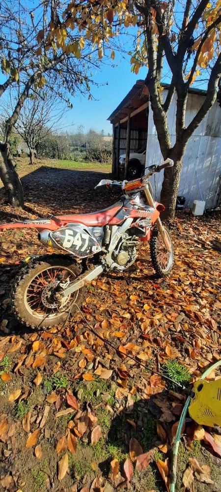

Lija de skate para protejer chasis??
AlG647
A ver, no lo he instalado pero te comento xq debido a mi trabajo mas menos tengo conocimiento del tema.
El aluminio como tal no lo vas a desgastar, se pondrá feo del roce de la bota algún golpe se llevará (muesca al canto) pero poco más… teniendo en cuenta los años que tiene la moto la parte baja del chasis estará ya rozada, a no ser que lo hayas lijado y pulido que no es el caso. El protector de chasis se usa siempre en hierro para que no se quite la pintura dado que, cuando esto ocurre se oxida, el aluminio no se oxida y no se pinta por eso suele ir desnudo. Si lo pones como adorno…puff ponle los palitos de los radios mejor que le da 5cv, si lo pones como agarre de la bota pues bueno algo hará, te desgastará algo las botas pero no mucho. En vez de poner lija de skate q es una p150/220 yo pondría las pegatinas que hay y no andaría cortando.
