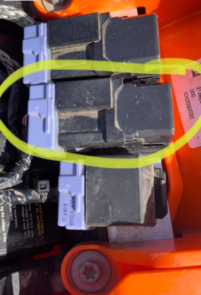

Compre  una ktm 300 tpi nueva! , y a las 2 horas de uso quedo pegado el relay del medio que está sobre la batería creo que es de la bomba de bencina.
no se la razón, la lleve a ktm y resetearon el computador, se solucionó, pero volvió el problema. Alguna experiencia similar ? Ayuda porfa no quiero ir otra vez a botar la plata a ktm.

Si te ha vuelto a pasar, puede ser que tengas algún componente defectuoso, el relay (en españa lo llamamos relé) o la bomba de bencina (gasolina), no creo que suciedad en los filtros de gasolina te afecte a que falle el relé pero mira el microfiltro que lleva el tubo de gasolina en el conector, no vaya a ser que esté sucio, fuerce el funcionamiento de la bomba y provoque el fallo del relé, el filtro de la bomba de gasolina con lo grande que es, sería rarísimo que en 2 horas se hubiera ensuciado, pero el que te digo, como es muy pequeño, si la gasolina lleva muchas impurezas podría estar sucio.
ffernandez333
Igual el filtro de gasolina de la bomba que está dentro del depósito está defectuoso de fábrica....
O la propia bomba de gasolina este mal....
La garantía KTM debiera responder a estas averías, por lo menos en España.

La lleve al concesionario y resetearon el computador, y ahora a las 6,5 horas volvio el problema.
Expandir
¿Pero no te han cambiado la pieza ?. ¿ Oyes funcionar la bomba ?, echa un vistazo a estos post, aunque yo no tocaría nada a una moto con 6 horas.
