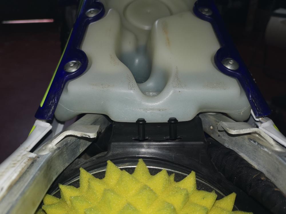

Después de revisar la Terco tras la salida del miércoles...
Llego a la conclusión de que deberían incluir un extra en el equipamiento de serie.

Mis cojones!!!!! La mia no encajan bien desde que la saqué del concesionario y las pocas que e visto con todo bien ajustado, la desmontas para hacer algo y ya puedes pelear ,apretar, aflojar tornillos poner depósito,chapas que no quedan nunca bien ajustados.
De golpe ya te digo yo amigo @Dhubertque no es no..... Cómo propietario de 1 de esas delicias franceses te digo yo que no que lo sufro  en mi carnes cada vez que hago mantenimiento o algo y toca desmontar como sea quitar más que la cancha trasera para quitar filtro de aire y limpiarlo y montarlo bien y rápido.
Cualquier cosa como carburación que has de desarmar depósito y tal , adiós muy buenas ya no encajan bien del todo.
Editado por javier opc
vincent black shadow
El chasis no tiene ningún golpe. No está bien centrado el depósito y no hay más cáscaras. La solución es relativamente sencilla. Soldar una pletina y hacer un agujero bien centrado para colocar un silentblock con tornillo pasante como lleva en la pipa de dirección.
Lo curioso es que en las 2019 sí que hay un agujero bien centrado y sólo hay que pedir silentblock+tornillo y montarlo directamente.
2021
1491808386_WhatsAppImage2022-10-31at13_08.04(1).jpeg.f6a1fa435b55f7ff413d8183fd4b633b.jpeg
2019
1581550937_WhatsAppImage2022-10-31at21_49_28.jpeg.f49bcebe1931f959b7ee28dde217557c.jpeg
  • Gracias 1
Y que conste que yo con la moto estoy contento!!!!! Pero al César lo que es del César..... Igual que reconozco que tienen cosas buenas a comparación otras marcas y otras malas ,esta es una de ellas , la poca importación al cliente tras la compra a la hora de montar instalación ITV , la hora del recambio after market que se reparten el pastel al 95% prácticamente marca y sus concesionarios. Hay que decirlo todo , bueno y malo que a mí ellos no me dan de comer y si me han hecho o hacen deferencia comercial, descuento o mi concesionario me da información bajo manga o me asesora : me lo e ganado dejándome muchos €€€ en piezas , chucherías, recambios ,consumibles ,comprando la moto . Así que mínimo eso!!!!!
2018 es la mia ,llevo 2 tornillos con silenblock y nanai !!!! La última vez me dijo concesionario que era porque las placas del depósito que a su vez van cogidos al radiador por 1 tornillo no se tenían que montar sin apretar para así poder moverse y centrar para que las delanteras y traseras encajarán bien sin junta característica que quedan por no estar bien. Luego de eso seguía igual con las mismas, puse juego nuevo de toda la plástica y igual y le hecha la culpa a polisport en ese caso que no son todas iguales que no se...
1 mierda como un piano ni yo , ni 3 mecánicos 1 de ellos sherco ha podido dejar la moto con plástica bien ajustada y una nueva a entregar vino así de la caja sin ajustar bien .
