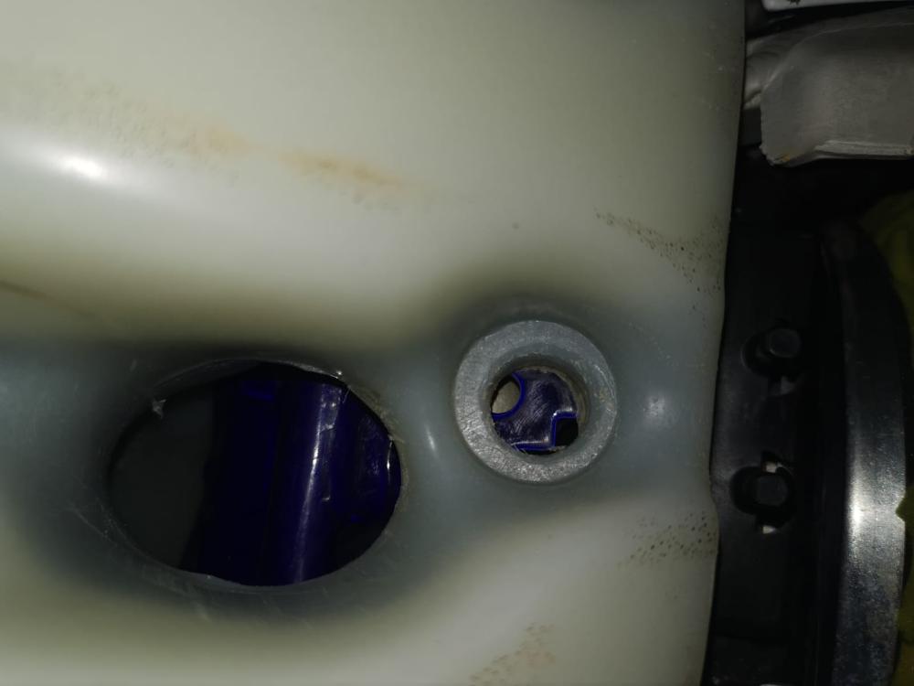

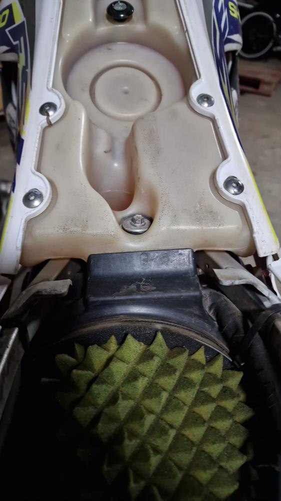

El chasis no tiene ningún golpe. No está bien centrado el depósito y no hay más cáscaras. La solución es relativamente sencilla. Soldar una pletina y hacer un agujero bien centrado para colocar un silentblock con tornillo pasante como lleva en la pipa de dirección.
Lo curioso es que en las 2019 sí que hay un agujero bien centrado y sólo hay que pedir silentblock+tornillo y montarlo directamente.
2021

2019

2018 es la mia ,llevo 2 tornillos con silenblock y nanai !!!! La última vez me dijo concesionario que era porque las placas del depósito que a su vez van cogidos al radiador por 1 tornillo no se tenían que montar sin apretar para así poder moverse y centrar para que las delanteras y traseras encajarán bien sin junta característica que quedan por no estar bien. Luego de eso seguía igual con las mismas, puse juego nuevo de toda la plástica y igual y le hecha la culpa a polisport en ese caso que no son todas iguales que no se...
1 mierda como un piano ni yo , ni 3 mecánicos 1 de ellos sherco ha podido dejar la moto con plástica bien ajustada y una nueva a entregar vino así de la caja sin ajustar bien .
