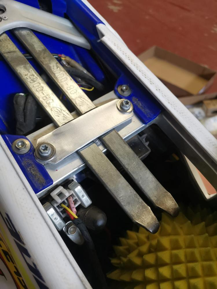

Alguna cosilla más:
El cable del acelerador queda demasiado suelto en su recorrido. Tanto que a veces sobresale demasiado por detrás del radiador izquierdo y corres el riesgo de que se enganche en alguna rama. Si os ha pasado alguna vez ya sabéis el susto o algo más que susto que te puedes llevar. Con una brida de velcro se soluciona.
El dueño llevaba los desmontables en un lateral de la caja del filtro. Con las vibraciones el metal de los desmontables podría desgastar el plástico de la esquina en la que iban apoyados. Aprovechando que la traviesa del subchasis tiene dos roscas "vacantes" se hace un soporte de aluminio con foam pegado en la parte inferior y solucionado el problema.
También le hice lo mismo que Mario Román/Wade Young en sus motos para prescindir de los tornillos que sujetan los aletines de los radiadores. Así evitan que, en una caída lateral, se doblen las pestañas (que son blanditas) y el tornillo acabe perforando el radiador. Aunque en esta moto en concreto, con los protectores de radiador P-Tech, no habría hecho falta.
