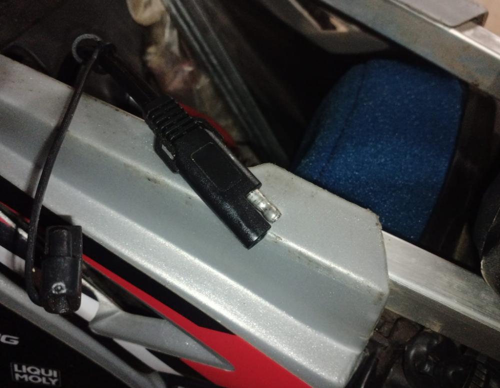

Esta todo pensado, un conector tipo SAE directo a la batería con fusible, llevo otro en la mochila por si me quedo sin batería y a la vez sirve para  hacerle mantenimiento a la batería sin quitar el asiento, ni conectar en los bornes. También se podría conectar la pinza al positivo del relé de arranque, pero es un follón.

Ya,pero es que si estuviese ubicada como en las demás  marcas no haría falta estar haciendo estas cosas,después esta el tema del cambio de filtro de aire,anda que no es mucho mas comoco cambiarlo en el grupo ktm,beta o rieju(aunque en esta última tampoco me convence mucho el tema del muelle),son pequeños detalles que podrían mejorar facilmente,eso y como ya dije una renovación estética que ya toca.

Ya, pero es una cuestión de diseño de las marcas, yo únicamente le he buscado una solución, conector que también tengo instalado en la WR 450 f, que tiene la batería accesible, me ahorro desmontar  el asiento, y andar con las pinzas.

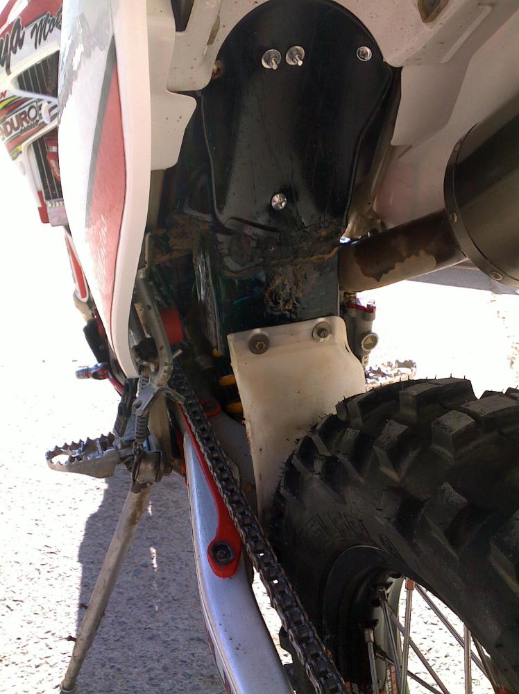

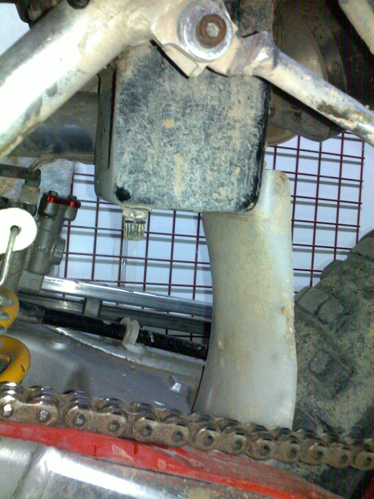

En el 2010 después de probar una Sherco, mi primer modificación a la CRFx al llegar a casa, fue cambiar la batería de ubicación de arriba a abajo del filtro del aire, en aquel entonces las baterías pesaban 2 kg y se nota.

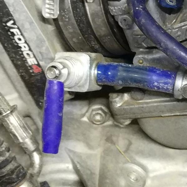

Reconozco que la posicion del grifo de gasolina en los primeros años de las 2t eran una p*tada y hasta hoy en dia aun esta escondido
Pero añado foto de la modificacion del grifo de gasolina que realizaba que era poner otro aereo junto al carburador BBB ( 20€ vale , 3 me quedan)
