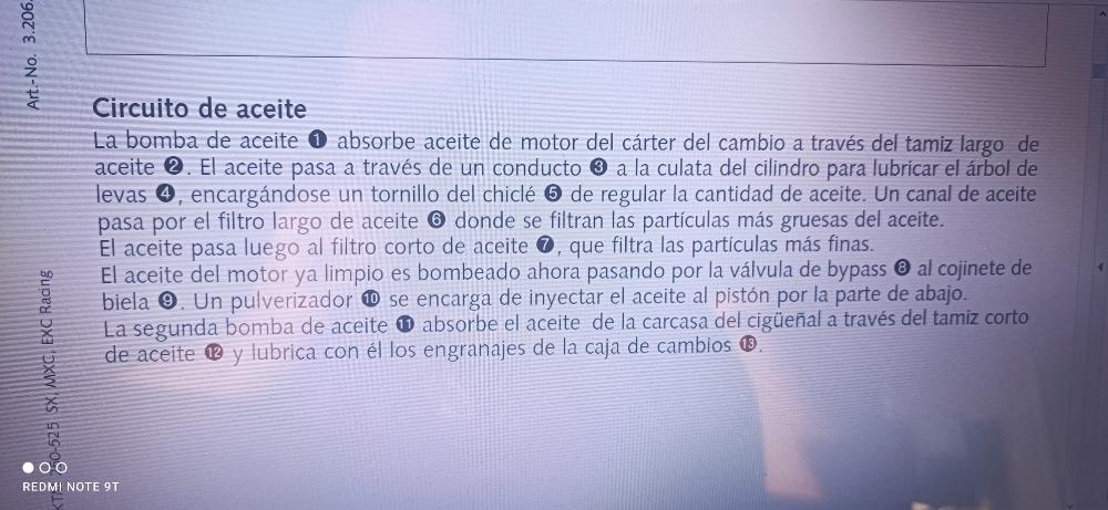

Ayer borré porque el post iba sobre Yamaha, pero ya que insistes (y no me gusta que me dejen como un mentiroso cuando ya dije en este post que KTM lleva 2 bombas de aceite):   KTM 450 no lle

Lo que monta KTM desde tiempos inmemoriales es una bomba de lubricación de doble impulsor.
 Un único eje de transmisión mueve solidariamente 2 impulsores que giran en el mismo sentido.
Es cierto que se presta a confusión. Pero al final es lo que es.

Lo que es, dos bombas de aceite.

La bomba de aceite 1 , aspira aceite del carter y lo envia a eje de levas, piston, cigueñal y esas cosas....
La bomba de aceite 2, aspira aceite del carter del cigueñal y lubrica los piñones del cambio.
