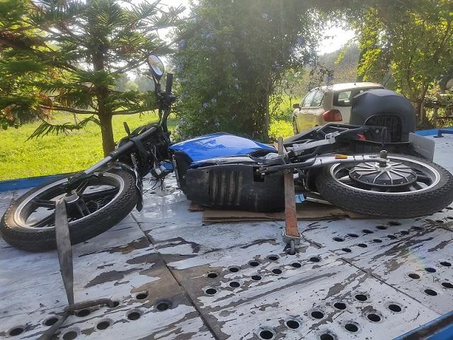

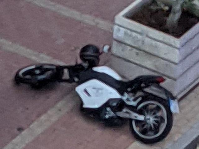

Muy buenas, y un saludo al foro. Yo soy un novato en el mundo de las motos, y este agosto decidí comprarme una eléctrica Urbet Gadiro (equivalente a 125, dicen, aunque yo hablaría más de "ciclomotor con ínfulas") de segunda mano, con dos años y apenas 1.500 kilómetros. Pues al mes de usarla se partió por la mitad y casi me mata. Como me olí que mi accidente había sido debido a un fallo de fabricación, colgué un vídeo en youtube exponiendo mi caso.
Y en los comentarios de dicho vídeo, Urbet ha reconocido que 32 de sus primeras motos salieron con chasis “sospechosos” de ser defectuosos, y que tienen conocimiento de esta situación desde que en diciembre de 2020 otra de sus motos se partió por la mitad, provocando otro accidente.
