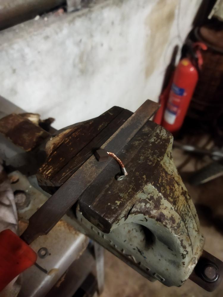

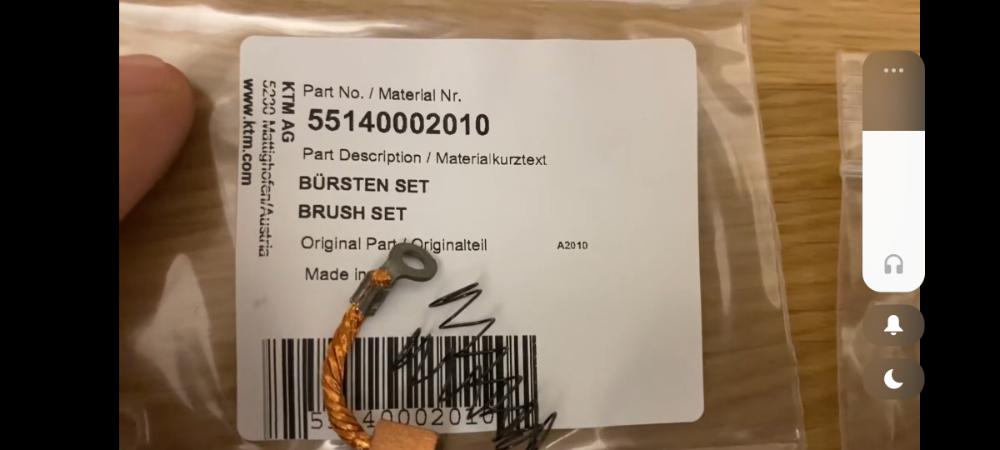

Perdonar por no ver el post. Yo acople unas de Yamaha para salir del paso, pero después puse unas de ktm- Husaberg del 2012, para no tener que ir soldando. La argolla del tornillo, hay que repasarla con una broca, y a las escobillas unos pocos milímetros. Yo lo hice poniendo una lima sobre un tornillo de banco, y moviendo la escobilla con cuidado.

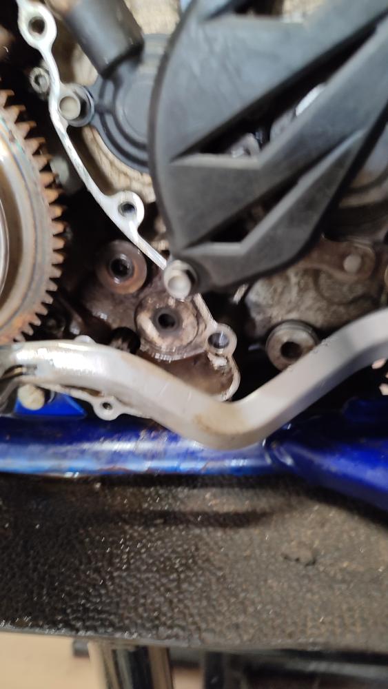

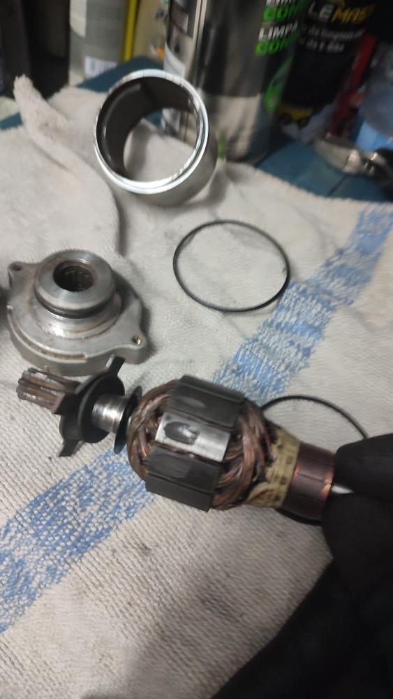

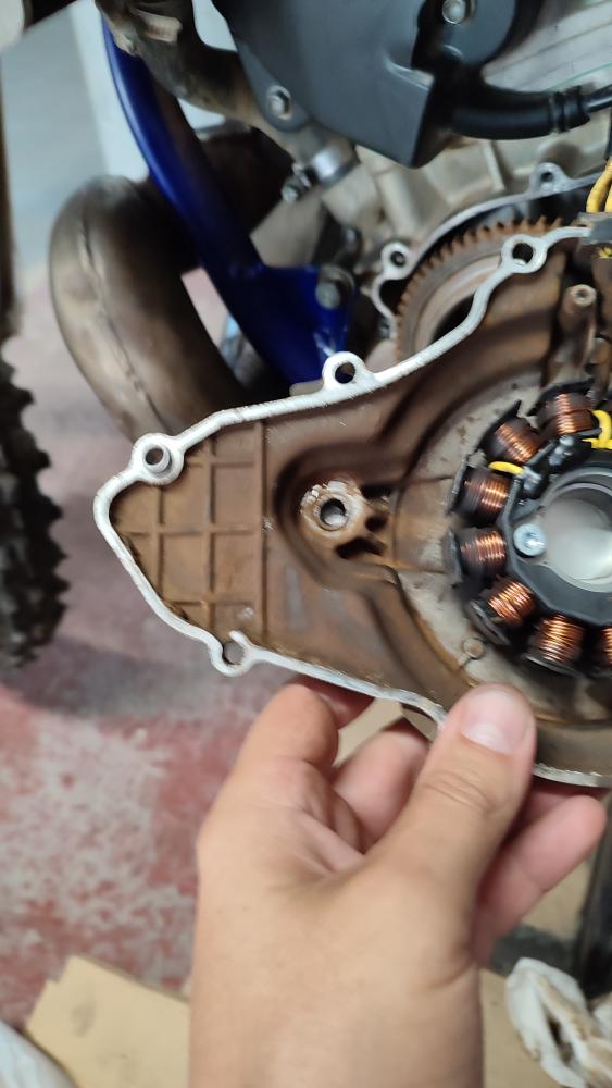

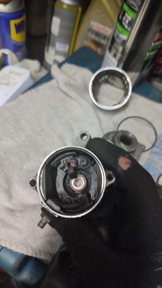

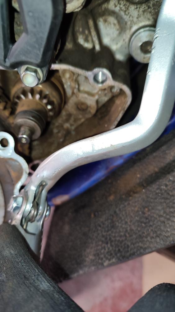

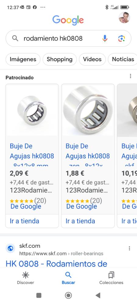

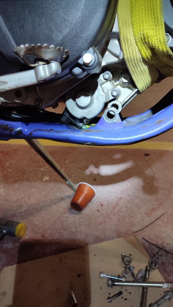

Hola me gustaría aportar algunos datos, después de reparar el motor de arranque :escobillas, rodamiento y retén por culpa del agua que entro dentro del motor  arranque y algún pequeño trozo de algo que toco el rotor, pero sin llegar a romperlo, la moto seguía sin fuerza al arrancar pero encendía, ahora me he liado a desmontar bendix y limitador de par y al sacarlo he visto que algunos rodamientos de aguja estaban destrozados. Las escobillas originales miden 8'4 de alto y 5'3 de ancho, profundidad lo desconozco, y el kit de escobillas que compré es de ktm 2012 miden 7'2*5'6.
