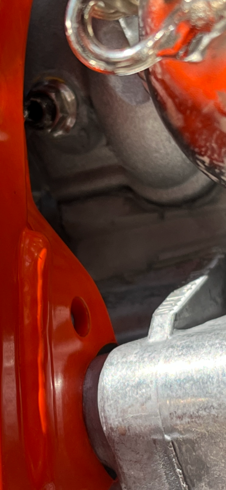

Y fuy recogí la moto y me di una vuelta por la urbanización para ver si perdía y resulta que ahora perdía por un tornillo que está junto a la boca de escape , supongo que ese tornillo es de la válvula escape .
Esta mañana la he vuelto a recoger y la he estado revisando bien y me encuentro que le an echado pasta por varios sitios para asegurarse que no vuelva a perder …. Pero veo que eso es una chapuza en una moto que es nueva a estrenar .
Que opináis ya no se que hacer si volver y hablar con ellos o dejarlo tal y como está .
voy a pasar unas fotos incluido el tornillo por el que perdía .

Esa chapuza es la única solución real a la fuga de aceite. El ajuste entre tapa y juntas no es bueno y terminan perdiendo todas salvo que recurras a pasta de juntas o silicona.
El tornillo al que te refieres es el de ajuste de la válvula de escape (a partir de 2020) y también es normal. Por mucha junta de cobre que pongas al final siempre se escapa algo de aceite por los filos de la rosca. La solución es la misma de antes. O bien sellador que aguante el aceite. Aunque yo no lo  usaría en ese tornillo.

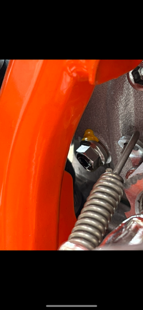

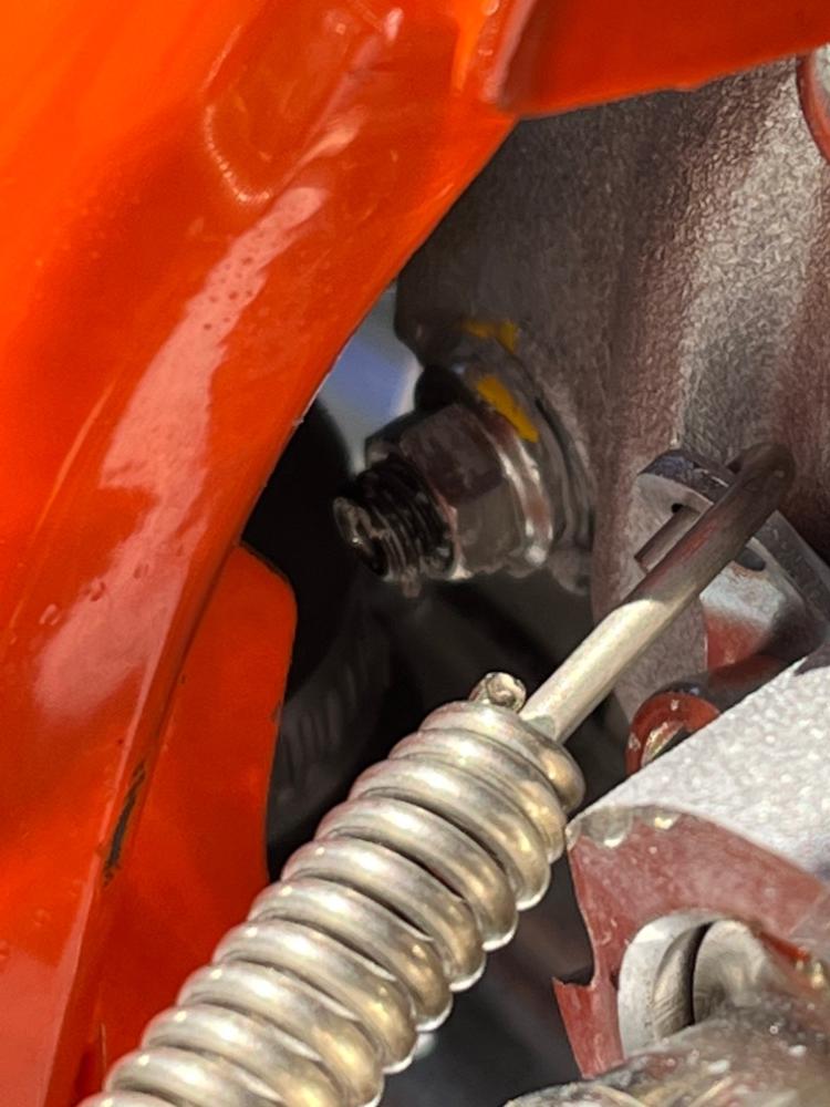

Este tornillo antes de que lo tocaran no sobre salía nada de rosca por encima de la tuerca y ahora sobre sale bastante .
Eso puede influir en algo ?
Fíjate bien en esa foto y verás que los hilos de la rosca de la tuerca ya tienes aceite. Da lo mismo la posición del tornillo. Al final el aceite siempre encuentra el camino.
hace 14 minutos, vincent black shadow dijo:
Si en esa foto hay aceite, pero esa foto es antes de echarle la pasta. Te he puesto las dos fotos para que veas cómo venía original que es la que tiene aceite en la rosca y la otra foto es como me la an dejado ahora que el tornillo está mucho más salido y no sé si eso influirá en algo del comportamiento de la moto al estar ese tornillo tan salido . Aparte también verás que tiene pasta de juntas echada en ese tornillo y ya parece ser que no pierde .

Si en esa foto hay aceite, pero esa foto es antes de echarle la pasta. Te he puesto las dos fotos para que veas cómo venía original que es la que tiene aceite en la rosca y la otra foto es como me la an dejado ahora que el tornillo está mucho más salido y no sé si eso influirá en algo del comportamiento (influye) de la moto al estar ese tornillo tan salido . Aparte también verás que tiene pasta de juntas echada en ese tornillo y ya parece ser que no pierde (es lo que te he recomendado como solución) .
Pero sinceramente no estoy contento con el arreglo de  pasta de junta en una moto nueva . Sinceramente... para estar descontento lo mejor es venderla y buscar otra opción. Pero ya te digo que esos fallos son totalmente normales en esa moto y, por lo menos, fácilmente subsanables.
