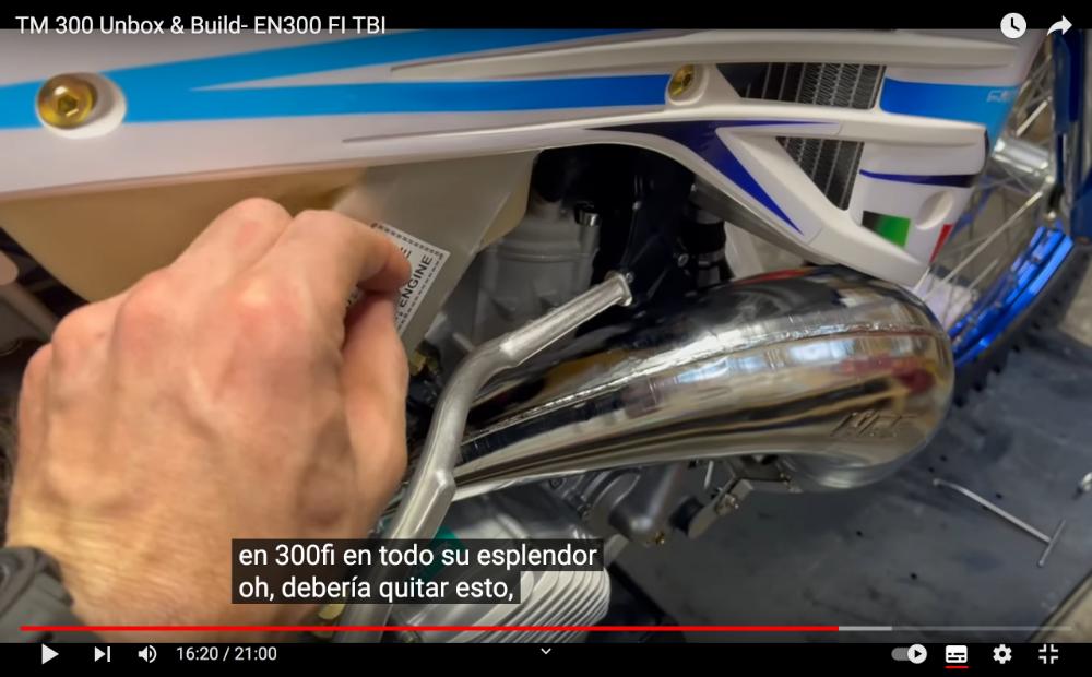

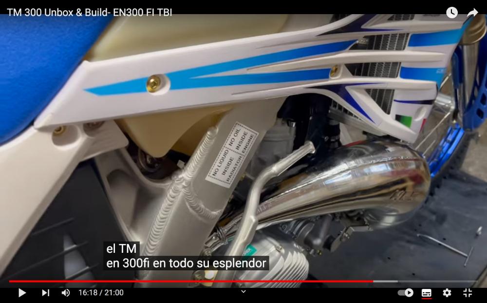

El video de presentación esta guapo todo el proceso de montaje todo al detalle desde la caja.... al final llena deposito de aceite 2t motorex, el aceite del carter y el deposito con gasolina, solo le falto poner refrigerante en el radiador  antes de arrancar ..... como se le haya olvidado ya puede cerrar el canal  hahhahahahhah
Editado por Kamdf

La moto no la preparo el concesionario TM,  la monto Chucken su garaje tal cual la caja que sale de fabrica, así que por esa misma regla de tres tampoco le cubriria la garantia de esta rotura motor.
No sé si TM Canada investigará el motivo de la rotura... Chuck  dice que grabará el proceso de la reparación y lo publicará, sí metió la pata debería pagar el y sí es fallo de fabrica pues TM
