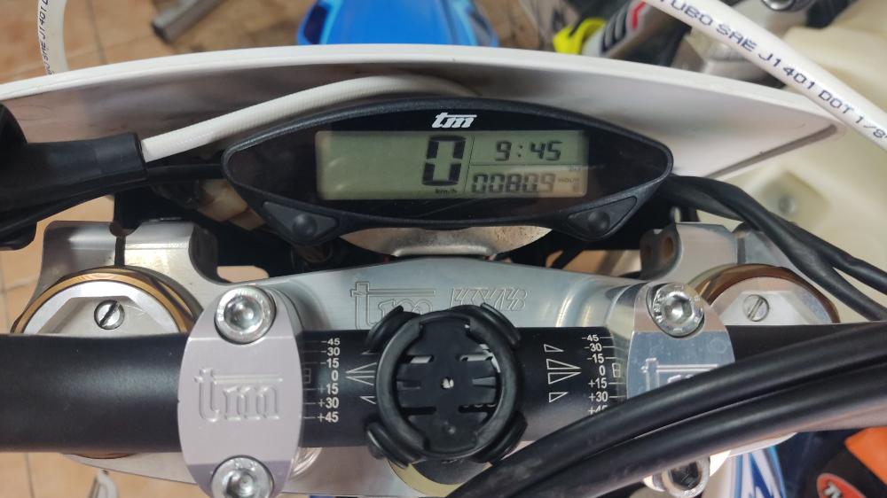

Vuelvo por aquí a dejar el parte Hahahaha. Ya le he hecho unas 65h en los 3 meses que llevo con la TM. Es el mejor conjunto motor, chasis, suspensiónes y componentes que ha pasado por mis zarpas, espero hacerle tantas horas como a la Husky 300 tpi 2021 (+850h) que seguira en el garaje como moto reserva, ahora esta en proceso de restauración con más mimos que nunca... Me sirve tmb para no olvidar la personalidad del conjunto componentes chasis motor que fabrica ktm

No sé si lo fabrica el mismo chino pero ese cuenta kms es el que monta BETA.
Harás bien en desmontar la tapa de la pila -CR2032- y suplementar con algo para que apriete/ajuste bien.
 Yo creo recordar que le puse un trocito de cámara de bici...
  • Like 1
hace 1 minuto, javieritoporfavor dijo:
Gracias así lo hare !! 👍
hace 7 minutos, javieritoporfavor dijo:
Sí, es el mismo un Koso DB EX
  • Like 1
javieritoporfavor
Se ve que les hacen precio a los italianos.
El cacharrito en cuestión ahora que lo conozco no me va mal, pero tuvimos nuestras cositas.
Perdía la hora, el cuenta kms parcial se ponía a 0 de manera aleatoria, no señalaba bien la velocidad...
 Cambié varias pilas por probar y al final me di cuenta que la tapita no presionaba suficientemente bien. La suplementé y a partir de ahí nuestra relación se ha hecho mucho más fluida, estable y satisfactoria. Nadie se caga en nadie.
Lo bueno es que a pesar de que hacía el tonto el cuenta horas total y el cuenta kms total siempre se mantuvieron bien. Un buen detalle.
En fin...China power.
