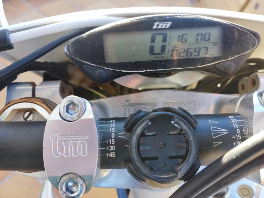

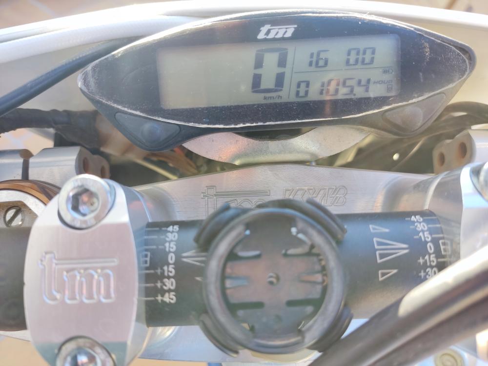

Vamos por las 105h en 2700km de alegrías y enduro de trinchera.
De momento  no ha entrado al taller ni ha hecho falta cambiar nada aparte de dos radios de la rueda trasera y reparar las abolladuras del escape y un par de veces soldar la puntera de pedal de freno.

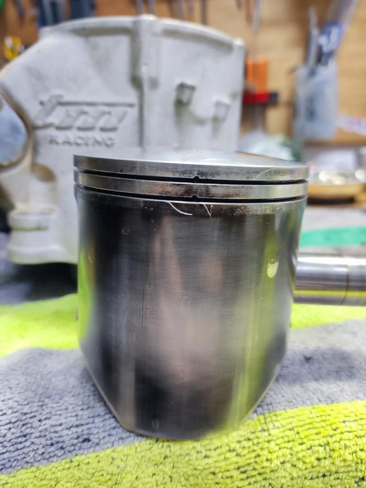

En las 130h de uso la inyección de aceite ha funcionado a menos del 1%
Para el siguiente pistón anulo la bomba y haré premezla... El último pistón de la husky tpi con ñapa tbi sumó 250h con premezla y comparado con el de la TM está nuevo

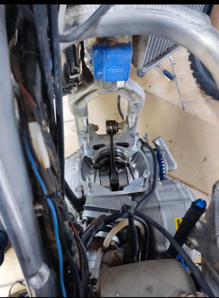

Las culatas que se insertan en el cilindro, se consigue precisión al centrar el squist respecto al pistón.
Muchas culatas standar, permiten desplazarse sobre el cilindro, descentrando la banda del squist, dependiendo de la holgura entre los tornillos y los agujeros de culata.
Que digo yo....

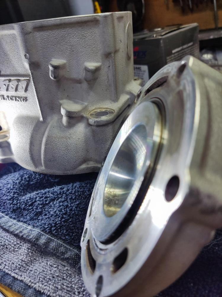

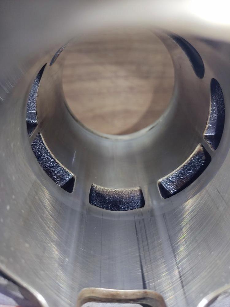

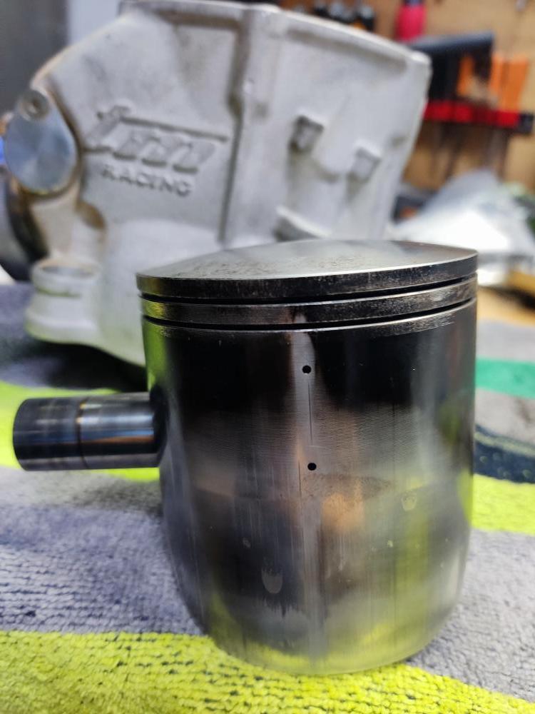

1 hour ago, Kamdf dijo:
Sí, el motor lleva 130h
La primera imagen corresponde a la admisión, la segunda imagen corresponde al escape donde aprecio mayor desgaste igualmente en el pistón
Lo mismo no estoy en lo cierto, da la sensación de que el borde de la válvula de escape está rozada, a ver si tiene holgura y se queda muy justa respecto al pistón.
¿Y si le añades a la gasolina un poco de aceite, manteniendo su bomba de aceite, pasaría algo? Así aumentas la proporción pero solo cuando quieras, o cuando el motor lo necesite con su propia bomba le aumentará y no llevas siempre más aceite de la cuenta
El 5/2/2024 at 22:56, Noguerol dijo:
He comprobado que la válvula de escape no tenga holgura y en el recorrido desde abierta a cerrada hay suficiente espacio para evitar rozar con el pistón.
Hay dos agujeros en el pistón apuntado al escape, supongo que están dedicados a la lubricación pero hay desgaste prematuro ya que ha trabajado con una proporción de aceite muy baja
hace 15 horas, kico12 dijo:
Eso tendría que haber hecho... En su día le añadía aceite a la gasolina para llegar al 1'5%, previo cálculo del consumo de la bomba de aceite en una Husky 300 tpi 2021
Haré lo mismo en la TM 👍
hace 11 minutos, Kamdf dijo:
Hola Kamdf
Cuando hice la ñapa TBI a la Husky 2019 no anulé la bomba. A parte le hago mezcla al 1% en la gasolina. Llevo un año saliendo con ella desde la ñapa y cada día más contento con la moto. Añadir que también puse tornillo de ralentí exterior y se nota que el motor respira mejor en todo el rango de revoluciones, ajustando el tornillo de aire a gusto de la conducción. Yo lo llevo abierto 1,5 vueltas, cuando de serie viene abierto 2.
Creo que lo mejor para la fiabilidad es no anular la bomba y añadir aceite a la gasolina. La lubricación del cilindro/pistón va justísima como pude comprobar en mi moto.
