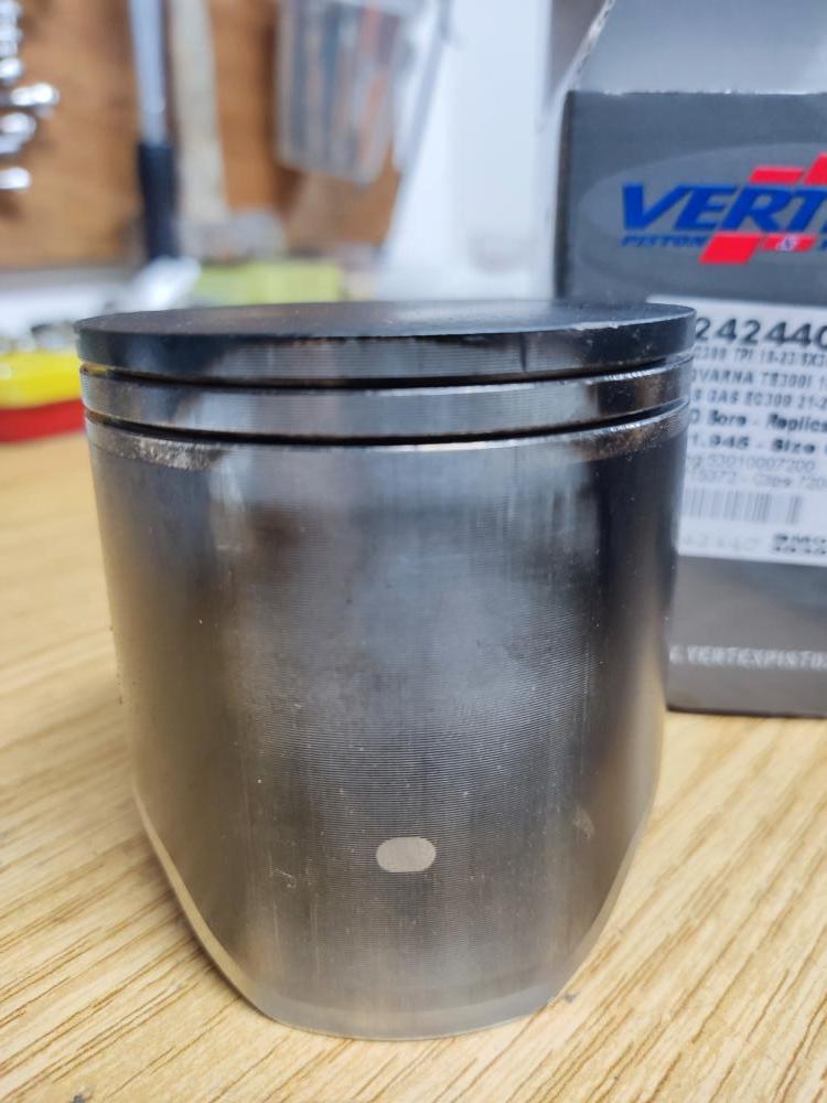

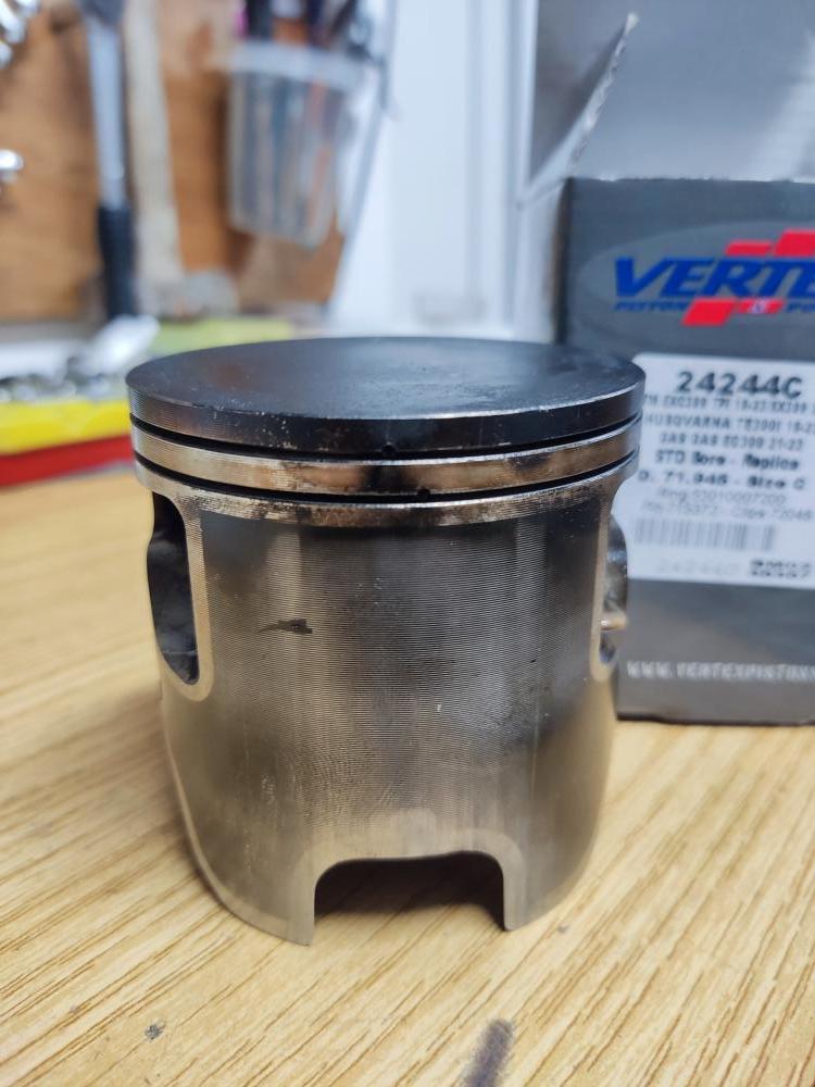

No descarto pasar el engrase a sólo premezla en el foro yanki de TM hay casos con buenos resultados. Antes de desmontar nada probaré el engrase combinado, quiero asegurarme que los inyectores toleran el aceite.
Este es el cuarto pistón que cambio a una husky tpi, estuvo funcionando con premezla de motorex al 1'5% y con los inyectores rehubicados durante 260h, de los cuatro es el que menor desgaste tuvo
