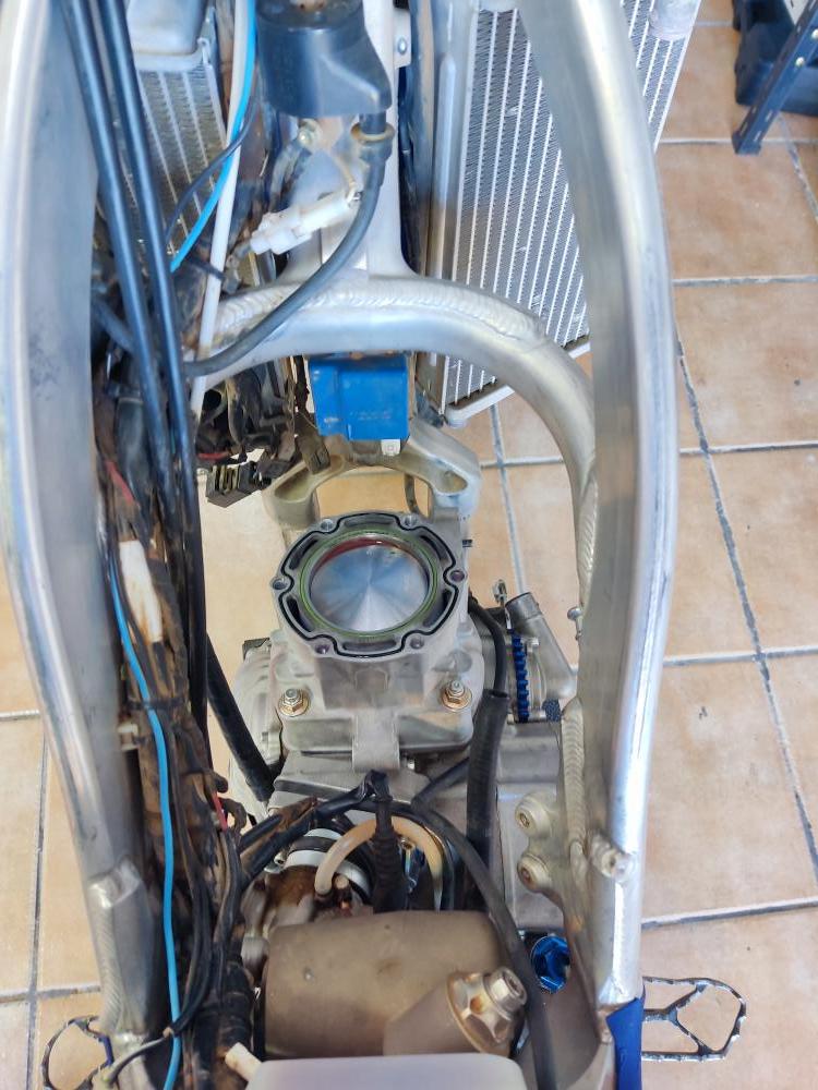

Después de unas semanas he devuelto la vida a la TM con un nuevo pistón "A" y añadiendo un 1% de aceite 2t motorex en el depósito de gasolina manteniendo el sistema de inyección de aceite.
Estuve saliendo dos días por semana con la husky tpi 300 y le volví a pillar el punto hasta olvidarme de la TM... esta tarde he vuelto a catar la italiana y acabé loco de amor por ella hahaha

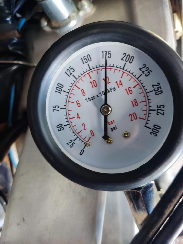

Mediste la presion con el piston viejo?
Otra pregunta, que marca es el medidor de presion del cilindro ? Es asiatico ?

Afirmativo es chinardo, vengo usandolo desde hace 3 años en una Suzuki drz400 y el la husky...
En la TM tomé la presión con 14h marcó 175psi, con 125h 165psi

Osea, que al montar el piston nuevo,  ha recuperado la presion a 12 bar !
Sobre el medidor, tiene valvulas anti retorno en manómetro y en el racor latiguillo que va al reloj ? O solo lleva antiretorno en el manometro ?
El antiretorno suele ser un obuss como el de las camaras..
Es que, los medidores asiaticos, no dan medidas fiables, suelen dar medidas mas bajas.

Acabo de comprobar que aún siendo chinardo este medidor de compresión lleva doble válvula antirretorno...
La husky con pistón nuevo y culata de origen llega a una compresión de 185psi y con la culata de alta compresión llegó a 210psi, son valores que tomé con este mismo útil asiático de apenas 25€
