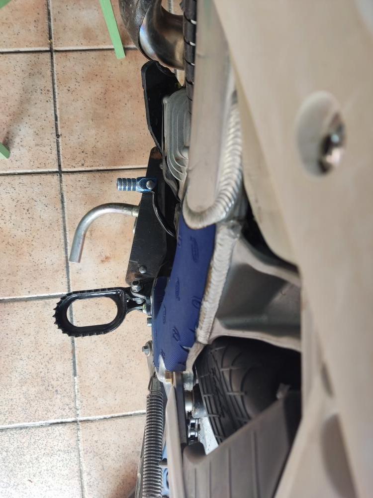

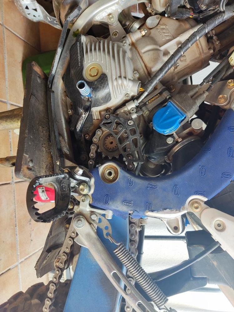

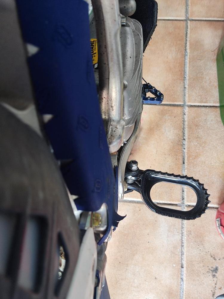

Otra ñapa para el hilo...
Ante la falta de estriberas resistentes, más bajas y atrasadas en el mercado para la italiana compré unas S3 Punk.
Elegí este modelo después de rastrear forma y ángulo del soporte al chasis de muchas marcas y modelos de motos.
Para ajustar las estriberas tiré de radial para hacer un pequeño corte al soporte de la estribera en la parte que hace tope con el chasis, tmb le rebajé 1 mm entre ojos con el disco de lija a los soportes del pasador.
En el alojamiento del muelle en las estriberas apenas quité la pintura y ajustaron perfectamente los muelles originales, fué una suerte ya que una de las puntas entra en el soporte del chasis , los pasadores con tuerca de las S3 encajan perfectamente.

Vas mejor con estas estriberas ?
Al ser ovaladas, con ese hueco tan grande en el interior, imagino que será para evitar la acumulación de barro.
Si  notas más comodidad, nada que objetar
1 hour ago, Noguerol dijo:
De escandalo !! con este cambio ha quedado una ergonomía parecida a la husky, rollo hard enduro + el aplomo de Tm
A falta de medir cálculo que piso entre 3 y 4cm más atrás y entre 1 y 1,5 abajo respecto a las estriberas de origen con las que iba sí pero en una posición forzado de lumbares. En la nueva posición cambia todo, equilibrio en zonas lentas, mayor tracción y mejor control trialeando o pasando obstáculos que básicamente son el tipo de rutas que hacemos.
Me ha llevado tiempo completar esta ñapa pero se lo vale
Editado por Kamdf

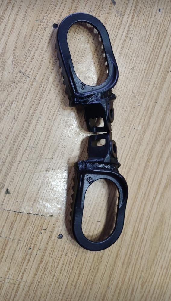

Otro mod fué cortar los soportes de las estriberas originales y soldar la orejas de las veteranas estriberas de la husky... la posición quedo levemente modificada, mejoro el grip y la resistencia a los golpes pero no tanto en la ergonomía
Editado por Kamdf
Prepárate a cambiar suelas, yo prefiero las hard rock, anchas con muy buen grip y no se comen las suelas ni la mitad, se las puse hasta a la tenere, y llevan mil ostiones con las rocas y siguen impolutas, las de metal estarían dobladas como churros
hace 16 minutos, Rjp dijo:
Sí si hace 3 años que uso las S3 Punk en la husky... Tienen buenas cualidades, gran agarre y ergonomía, indestructibles y mb precio... Las de aluminio pesan poco y creo recordar que no varía la posición respecto  a las estriberas de origen
Editado por Kamdf
