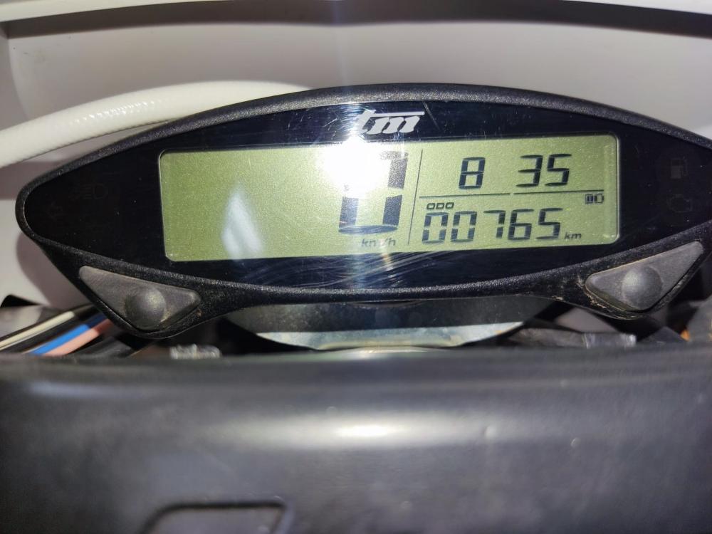

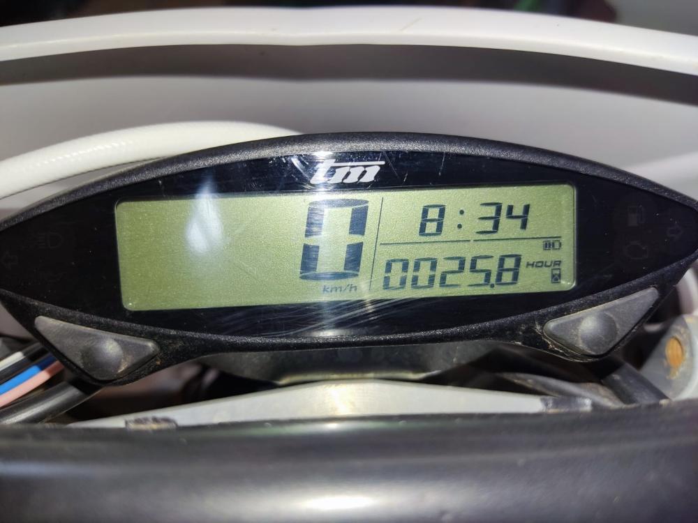

La TM lleva dos semanas en casa  le he hecho 13h 300km, el anterior propietario la vendio con 13h 460km  en 18 meses223802403_WhatsAppImage2023-08-03at10_16.05(1).jpeg.b555a619c10d016166560c148595211f.jpeg1101856549_WhatsAppImage2023-08-03at10_16_05.jpeg.e6f2650c35738059e222064d3e3efa60.jpeg

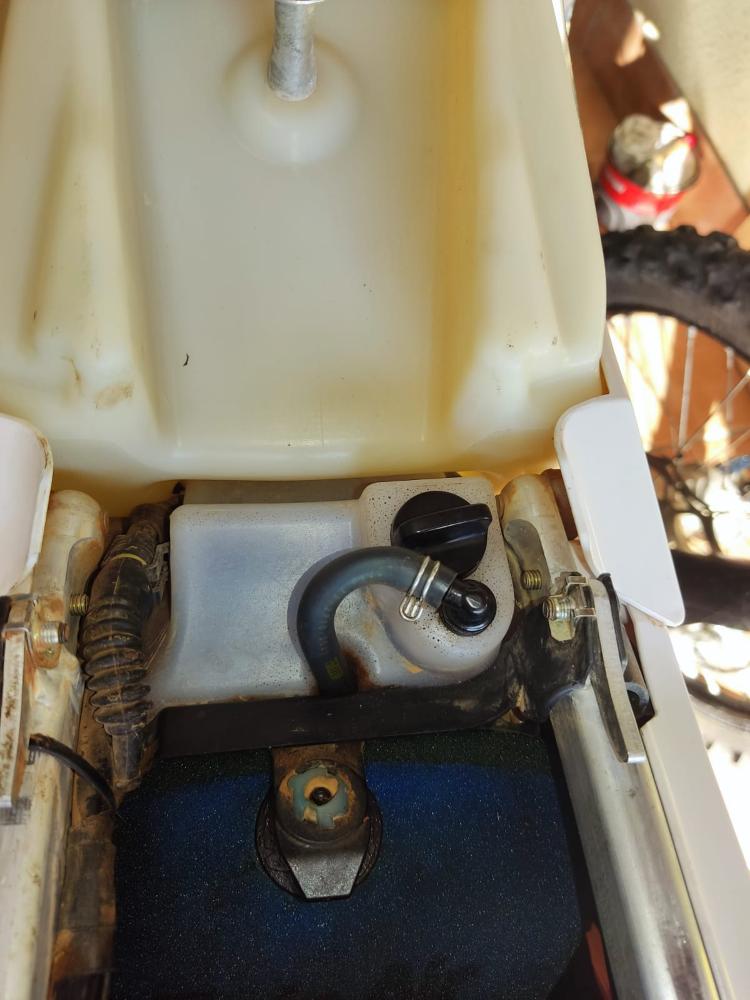

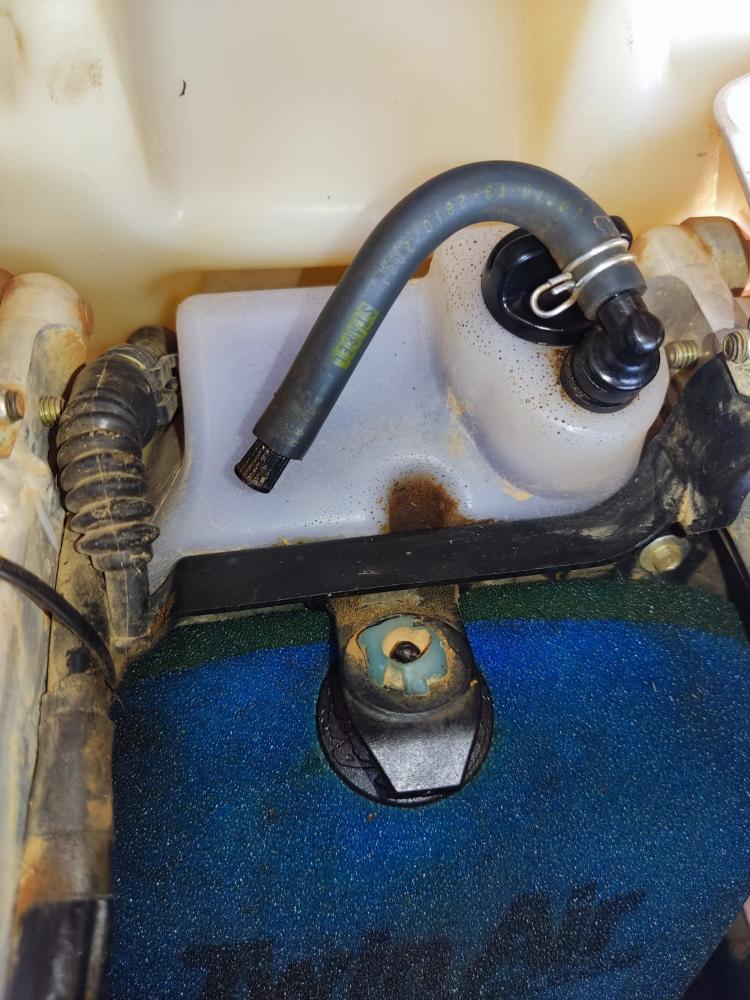

He reducido con un tapón agujereado el diamentro del tubo del respiradero ya que de origen se va que flipas
Venian flojos los tres tornillos que unen el deposito de aceite con la pletina que aloja el macarrón que va a la bomba de aceite y causaba fuga
1948325440_WhatsAppImage2023-08-03at10_16_27.jpeg.eca3fc58bfe88a97b08a05e288f986ba.jpeg1127653889_WhatsAppImage2023-08-03at10_16.27(1).jpeg.32378b1f6af1cd8e35096c6e56cb16d6.jpeg

Los tornillos roscados en el subchasis son largos, y el de la izquierda toca con un tubo de goma.
Yo los sacaría y cortaría para dejarlos que no sobresalgan.
Osea, pulir los detalles
