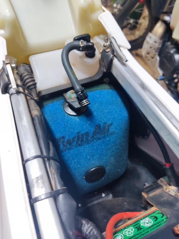

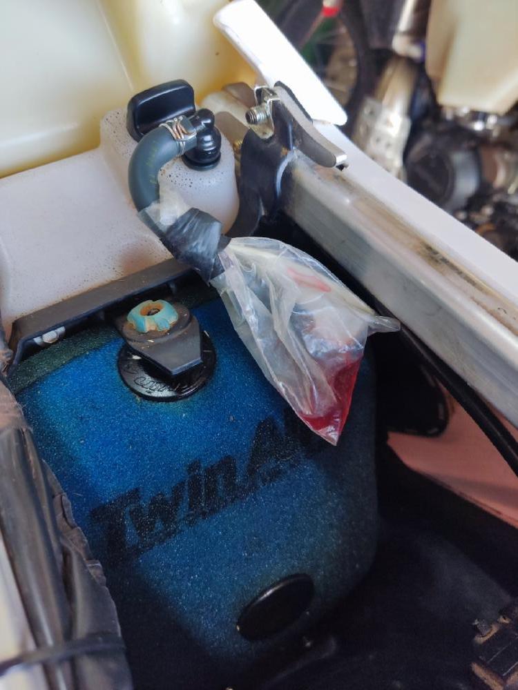

Me preguntaba donde tenía una fuga de aceite que estaba manchando el área de la caja del filtro hacia el basculante.  El respiradero del tanque de aceite necesita una válvula de retención

hace 44 minutos, Kamdf dijo:
Creo que te abarcará rezumando y si lo pones en dirección contraria (hacia el depósito) y tendrás algo de inclinación positiva. No se si el asiento te lo permitirá
