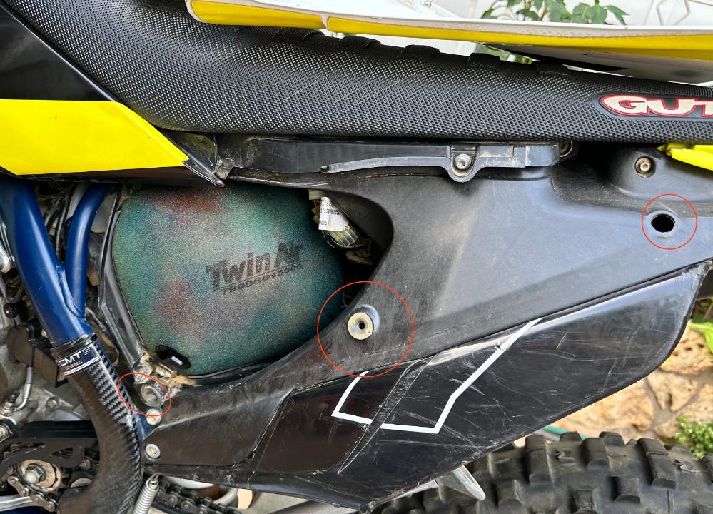

Hola, estoy preguntando porqué no se como buscarlo, no se cómo se llama y por mucho que miro no doy con ello. Al quitar la tapa para mirar el filtro me he dado cuenta que de los 3 agujeros que lleva para collar la tapa (no se como se llama), falta uno y de los otros 2, uno está reventado. Cómo se llama y dónde lo encuentro para cambiarlos. En la foto adjunta están señalados en rojo. Es una Husqvarna TE250i

Al montar la tapa, es bueno que los tetones que entran a presion, esten algo lubricados, vaselina, grasa, salivilla.....
Hacerlo en seco, hace que cueste meter la tapa o empujes hacia adentro esas piezas de plastico-goma u el material que sea.
Yo los tengo con un poco de grasa.
