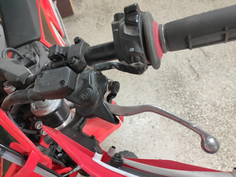

Buenas!
Sabrías si me valen para esta maneta?
Gracias es de una Beta XT 23 .
Gracias!
hace 16 horas, Mapalola dijo:
Buenas!
Gracias!
Si, claro, sólo tienes que entrar en la página y buscar la de tu modelo de bomba, que veo que es Brembo.
  • Like 1
hace 6 horas, Gavanenc dijo:
Gracias! El caso es que en el enlace solo veo que deja elegir color y logo, no veo nada de Brembo, por eso preguntaba 🤔
