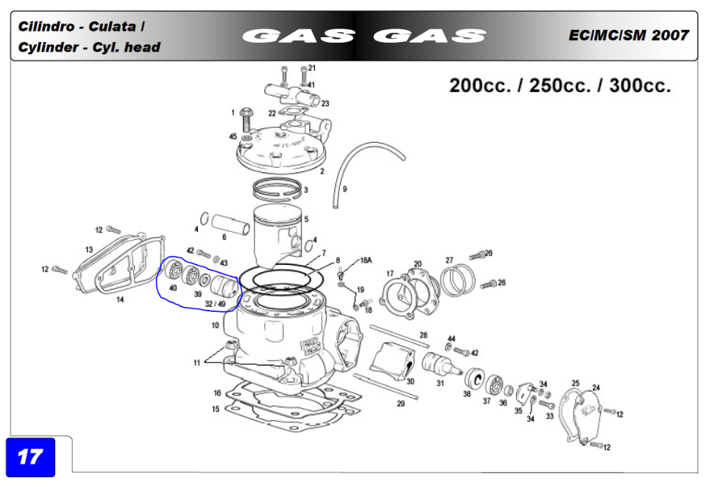

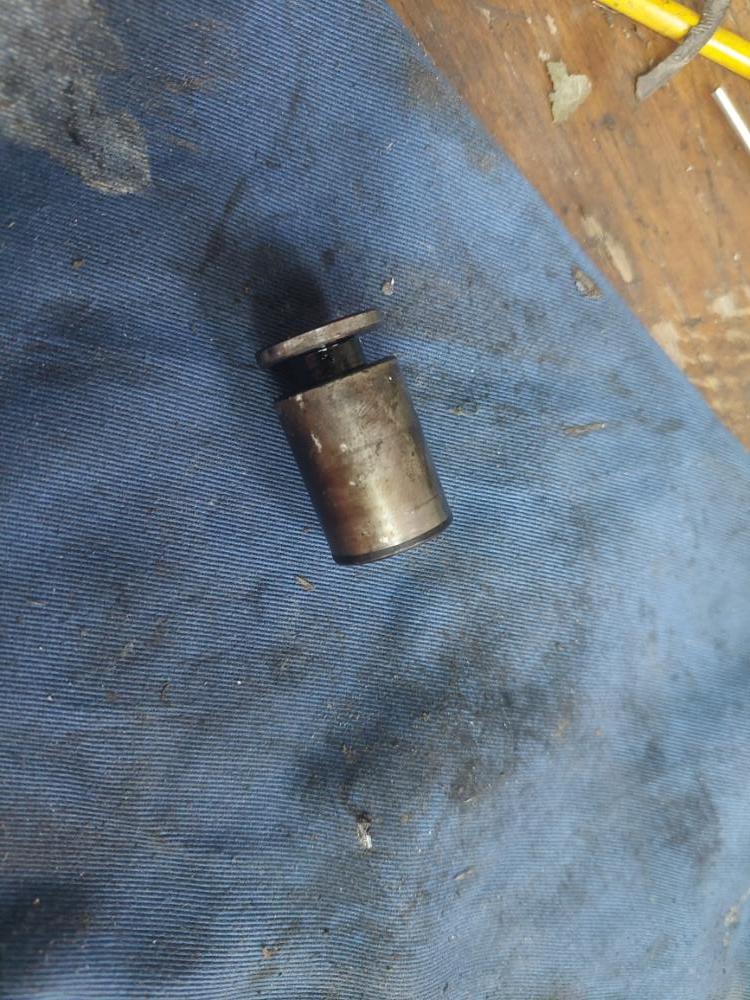

Buenas,
Estoy desmontando la válvula de escape y en el despiece viene el siguiente detalle pero la pieza que yo tengo es esta otra.
Porque faltan los rodamientos?
Un saludo y gracias.

hace 9 horas, tako66 dijo:
Joer pues no se por qué no se parece...
Es para suprimirla o algo parecido?

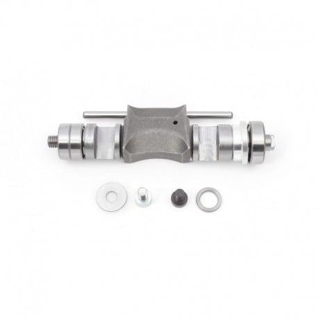

Me extrañan que quieran suprimir la válvula, la moto sino no funciona bien, busca todas las piezas que te faltan y montalo todo, y si me permites un consejo los rodamientos de la válvula de escape a la mínima que le veas algún tipo de holgura cambialos.
