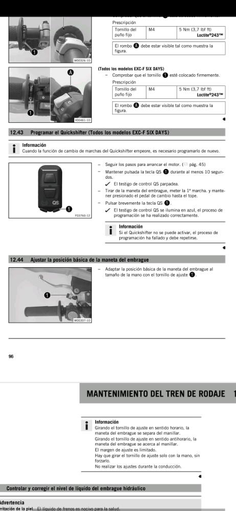

Yo la lleve al concesionario, la conectaron y no dieron con el problema , me dijeron que cuando llevara 10h que volviera a configurar el mando ( lo que aparece en el manual). Llevo 6… os iré contando.
1 hour ago, Gus dijo:
Este problema ya ha salido en otro post.
En el manual viene explicado cómo volver a configurarlo si deja de funcionar.
Configurado tengo el mando y supuestamente activa y desactiva pero el qs sigue sin funcionar
