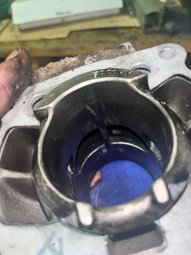

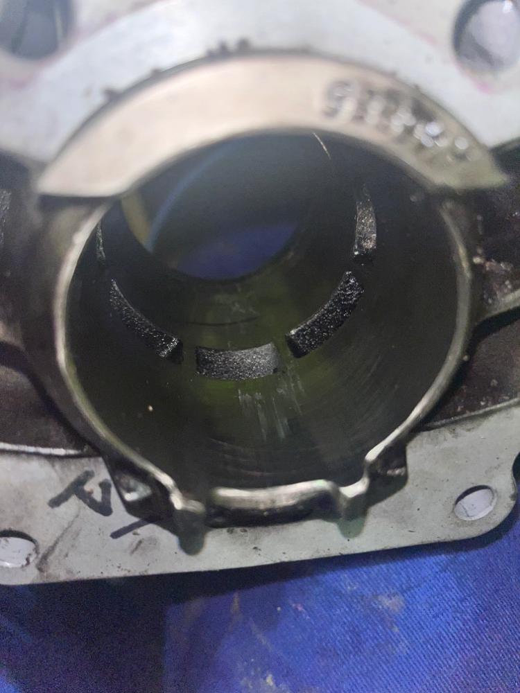

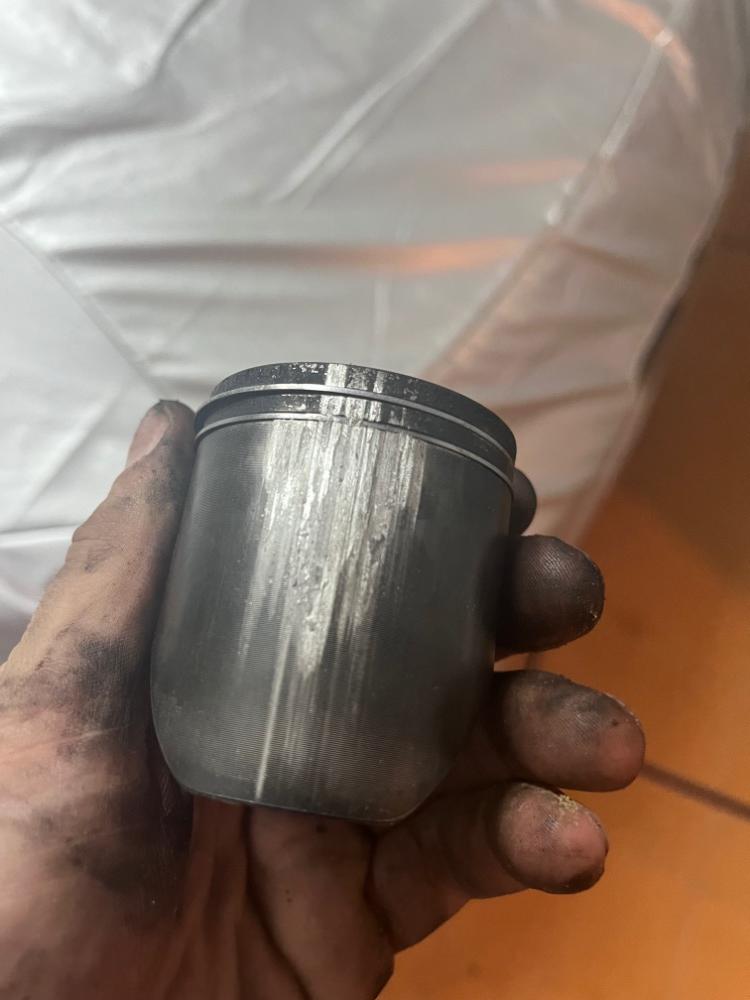

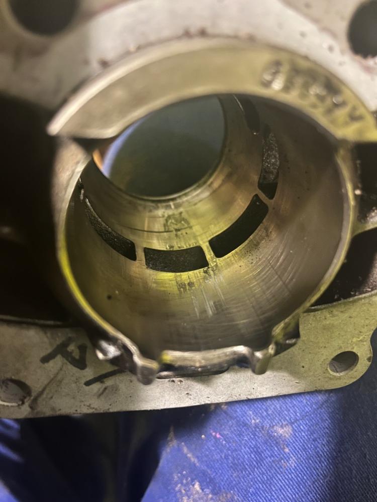

Yo nicasilaria... Que TM es? La mariposa de la válvula de escape pasa muy justa por el pistón, aparte de la holgura que cojen... He visto varias gripar por ese motivo, de engancharse con el pistón, en
