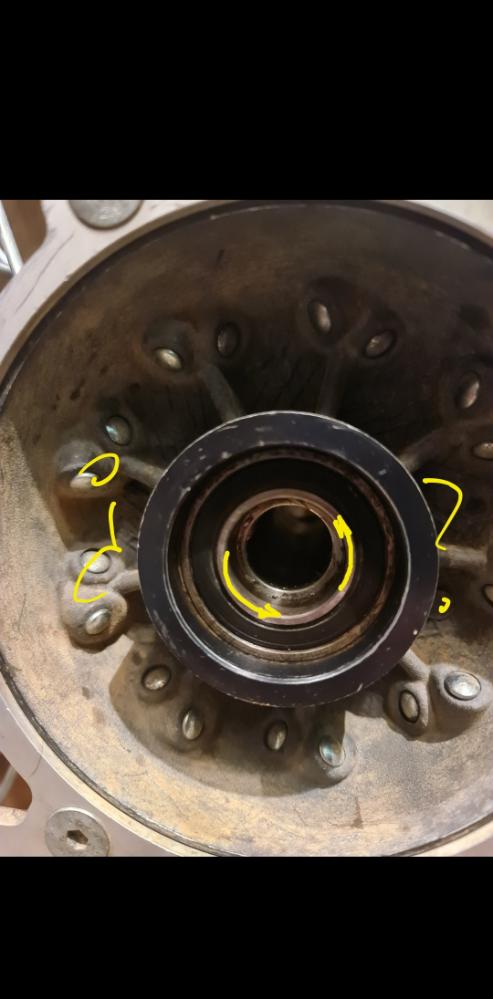

Hola compañeros,
Con un cambio de gomas he aprovechado para revisar y engrasar rodamientos y retenes de la rueda trasera.
Adjunto imagen.
No debería de poder girar con los dedos la parte interna del rodamiento??
No puedo girarlo lo más mínimo, y no sé si es así o que los tengo totalmente gripados, aunque con la moto no he notado nada raro.
Gracias y un saludo.
1 hour ago, blerofont dijo:
Hola compañeros,
Adjunto imagen.

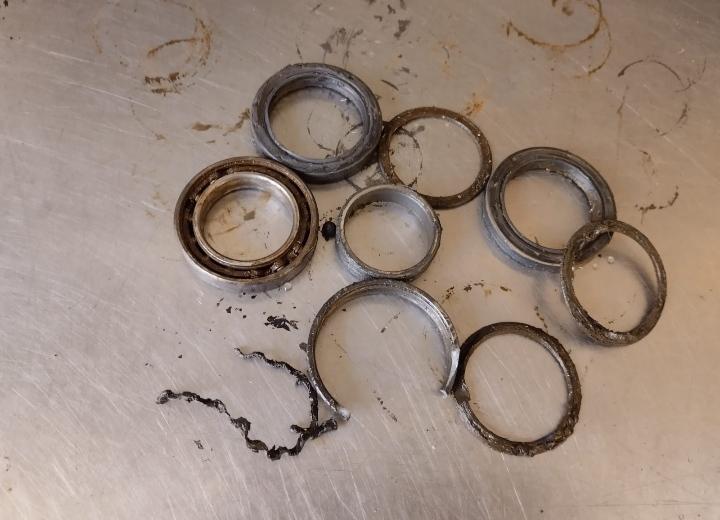

Probablemente estén casi en las últimas, prueba a girarlo abriendo unos alicates, el otro día me pasó con unos que no los mire al cambiar la rueda y se hizo pedazos en una ruta, por suerte la pista no se salió y no rompió nada pero me tuvo caga o toda la mañana.
edito: no tenían ninguna holgura cuando la monte que eso si lo reviso siempre.

Si, deberías poder girarlo, es cierto que a veces puede quedar algo duro, pero si esta muy bloqueado es por que has apretado mucho los rodamientos con la pista interior.
Debes hacer que los rodamientos se “despeguen” mínimamente hacía fuera para que no bloqueen.
Es un coñazo montar esos rodamientos…
