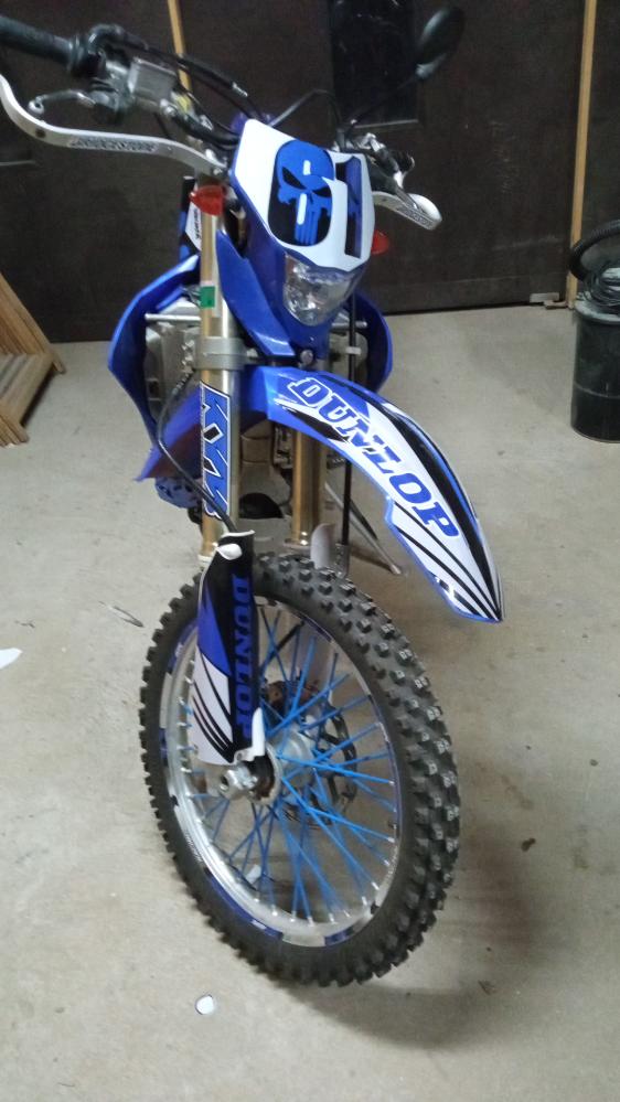

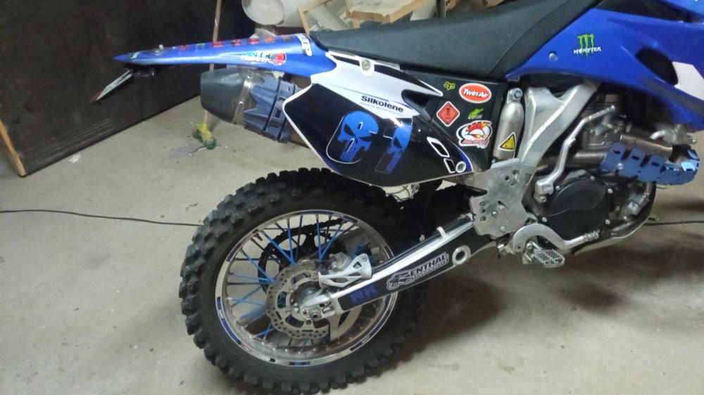

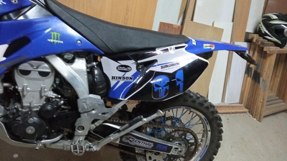

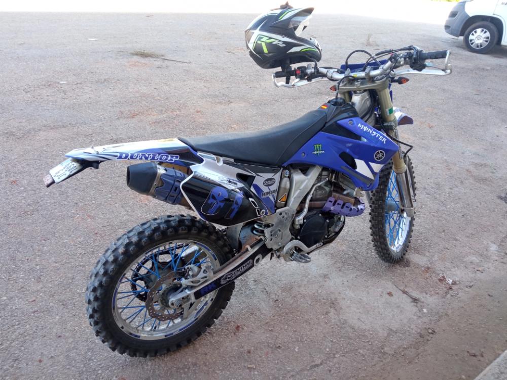

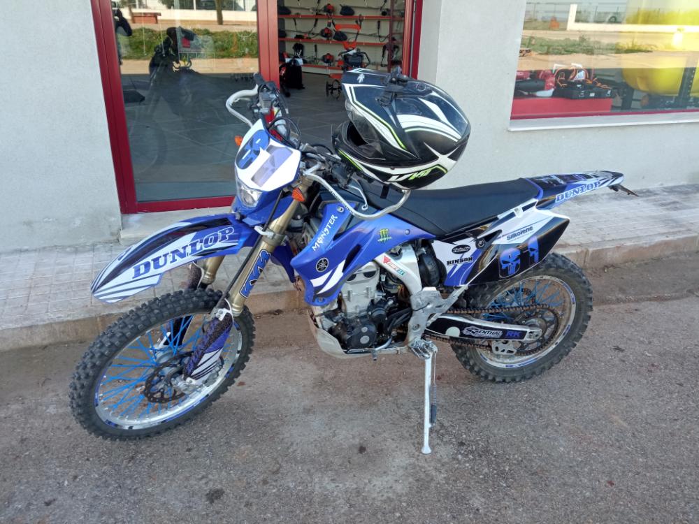

Aquí os dejo una fotos de la moto.
Saludos!!
