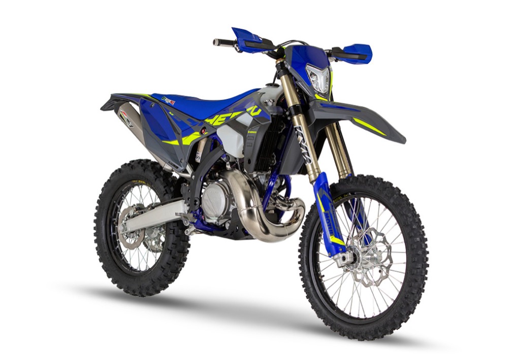

Hola a todos. Os comento el tema, estoy mirando una Sherco Se 300 del 2024 ya que me sale bastante bien de precio y con la oferta que hai del akra+plástica creo que es interesante. Tengo de una Gas Gas ec300 TPI del 2022 con la cual estoy muy contento y tiene 260 horas. Pero ahora quería cambiar y probar otra moto. Tuve anteriormente una Gas Gas ec300 del 2018 (la actual rieju básicamente)
El tema es si alguien cambio de una tpi a una sherco del 2022/23/24 a ver que sensaciones notó. Yo suelo hacer un poco de todo, me gusta el enduro de trialeras y machacón y lento pero si me meto en una crono también me gusta darle gas dentro de mis posibilidades claramente 😅
Tema embrague, he estado leyendo por el foro que con las manetas reversibles se nota algo más blando. También dicen que poniendo 3 muelles de KTM también ablanda bastante, alguien que probase algo de esto me puede dar una opinión?
Algún punto débil de este modelo para poder subsanar?
Poco más, la moto me parece una moto bastante equipadilla y que poco le hai que tocar, únicamente poner protecciones y poco más.
Dejo una fotillo de la susodicha para alegrar la vista 😂
PD: tambien estaba valorando la Beta RR 300 Racing del 2024 y la Gas Gas Ec300 TBI del 2024, pero me llena mucho más el ojo la Francesa.
Gracias a todos!

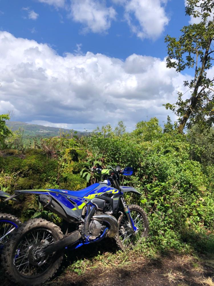

Bueno, ya tiene unas 5 horillas la moto, he salido 2 días con ella y la verdad es que una grata sorpresa. La moto tiene unos bajos impresionantes y tracciona una animalada, o esa es la sensación que me da. Moto hiper ágil le gustan los senderos y trialeras, es muy juguetona; pero a su vez vas por pista o caminos más rápidos y se siente muy muy aplomada. Las supensiones muy bien hasta que llegas a zona de piedra, no sé si es porque están duras y tienen que ablandar, pero los brazos se resienten. Por lo general encantado, aunque esta última rutilla me ha saltado la reserva a 45 km.. me parece bastante justillo para 10,5 litros, no sé si es porque aún está en "rodaje" o es defecto de ella (carburación de serie 40 bajos 165 altos)
Esta semana a ver si cojo un piñon de 12 para probar, para mi gusto creo que va muy larga de desarrollo.
