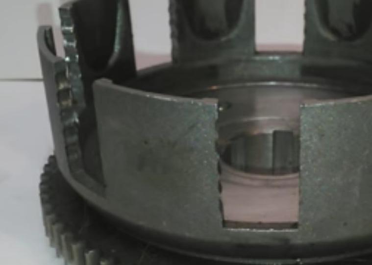

El embrague de las tpi es con una arandela elástica (15) que hace de muelles. Está apoya en un plato presor (3) que es es movido por el empujador (23) directamente con una varilla (22). Ya no hay boli

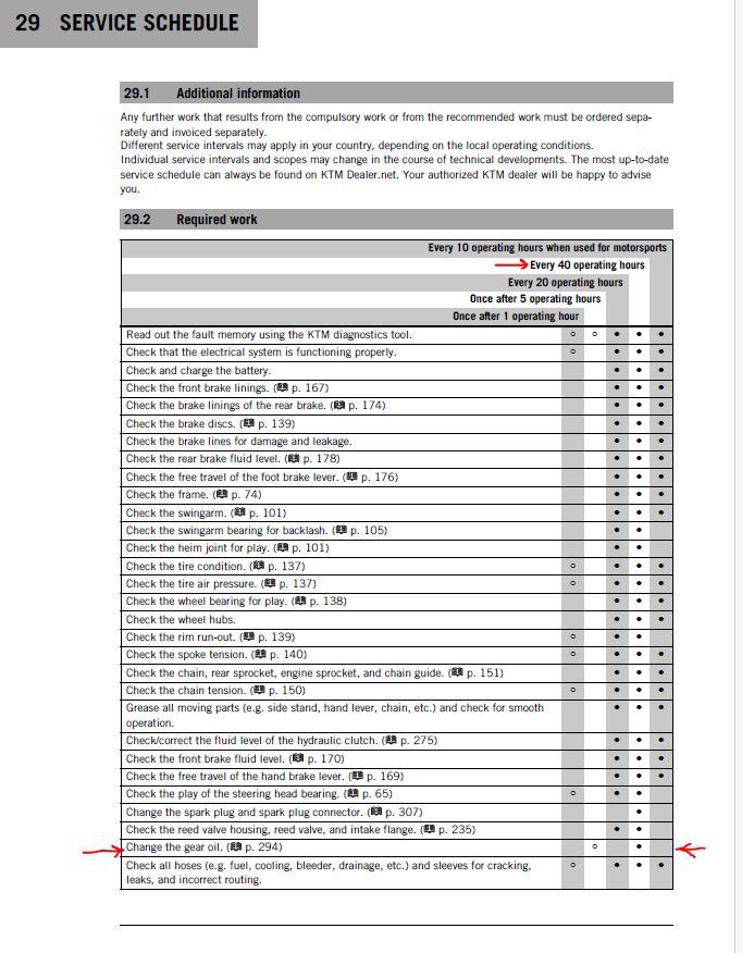

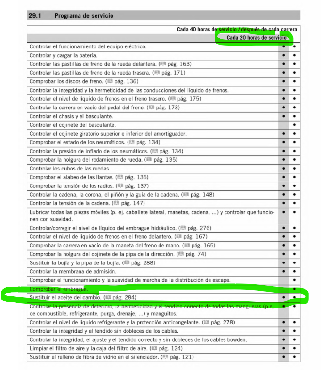

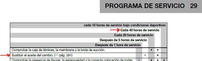

Hay gente que el aceite de la caja de cambios manual el aceite no lo cambia nunca, con coches con 15/20 años y 250.000km no se lo han cambiado. En uso normal en una 2t que el aceite es solo para la ca
