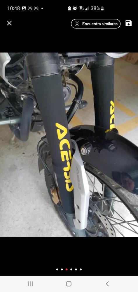

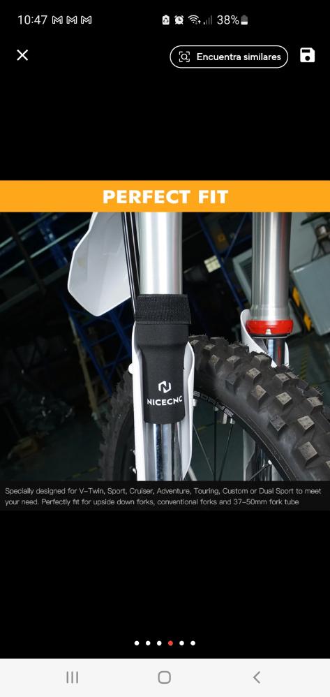

Muy buenos días! Veréis hasta ahora tenía una tm 125 qie cada 2 por tres (creo que por meterme por arena) me jodía los retenes de las barras. Me acabo de comprar una sherco 250 y no quiero volver a esas entonces estaba pensando en cogerme unas fundas para las barras, pero he visto que hay 2 tipos, cortas y largas, personalmente me gustan mas las cortas pero tengo miedo que por ahi se cuele una arenilla y me ralle las barras, que opinais vosotros???

Te digo mi opinion.
Olvidate de poner eso,lo unico que hacen esos neoprenos es guardar la mierda y pulir las barras.
Es lo que dicen todos los preparadores de suspensiones.
Limpiar siempre bien barras y guardapolvos y yo siempre pongo un poco de grasa entre antes de meter el guardapolvos.
No puedes hacer otra cosa.
