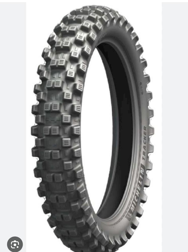

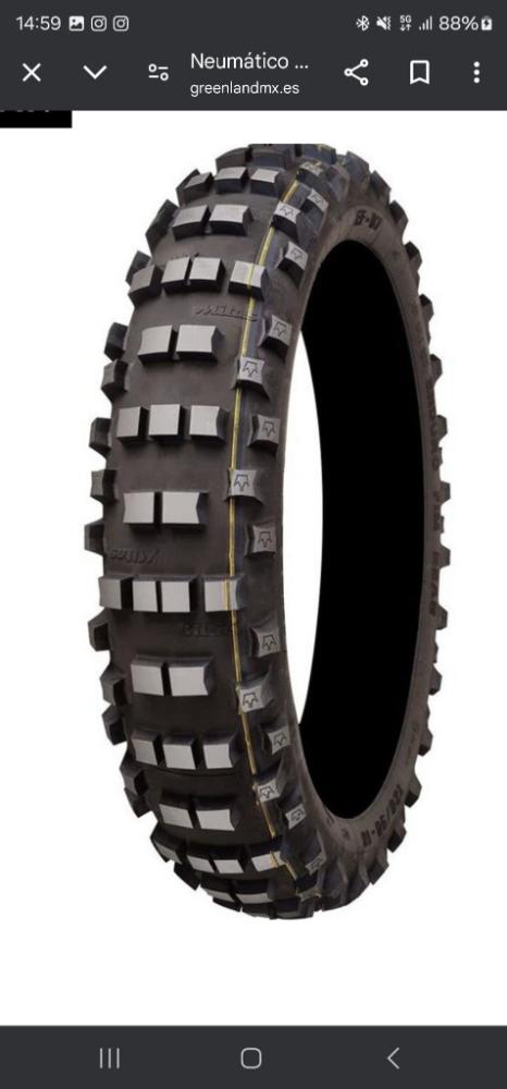

Hola buenas, compré hace unos meses una ktm 525 2006 lleva montado un michelin medium atrás. Hago más bien pistas, salidas de 200 kilómetros y algún tramo de carretera, y algunas subidas rotas con terreno muy seco y alguna trialera de vez en cuando. Que neumático me recomendarías? Michelin tracker algún mitas yara amarilla? El medium me ha durado poco pero traiciona en subidas muy bien!

Necesitas una goma dura, de taco y de carcasa , en pisteo con una 500 a veces coges velocidad y no puedes permitirte ir a 0.5 de presiòn.
La Mitas  Terraforce raya amarilla es una goma de Enduro, es la màs dura de la gama digamos  , la menos blanda, pero sigue siendo una goma de campo que no creo que te haga màs de 1200 Kms.
Dicho esto brujulea en Foros màs traileros sobre esa Michelin que por el taqueado tiene muy buena pinta para eso que quieres, al llevar los tacos màs juntos la rodadura es màs uniforme y para subir un camino sin mucho barro te pudiera servir.
