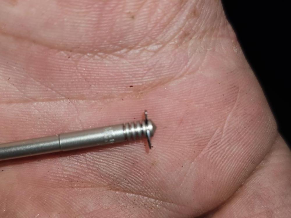

La numeración de chiclés no afecta apenas en el consumo. El tipo de aguja y su posición si. Cambia de aguja y te cambiará la moto de la noche a la mañana

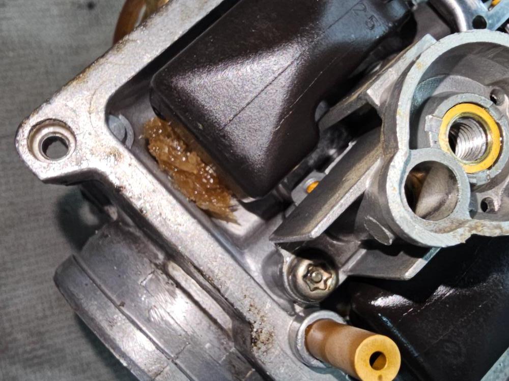

Lleva a que te limpien bien el carburador con ultrasonidos, y luego deja la carburación original de fabrica, si no puede ser que el flotador tenga un poro o rajita y no cumple su cometido por lo que t

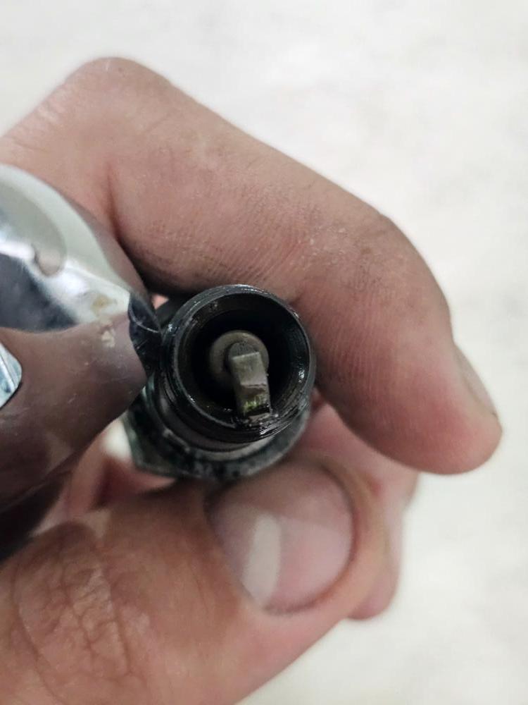

El que tiene la punta cónica más larga, comprado en servicio oficial, la moto perfecta.
El que tiene el cierre cónico CHATO la moto mal, comunicaba las bujías.
Nos fiamos que hemos puesto tal pieza nueva, la moto sigue mal y descartamos lo puesto nuevo, muchas veces, las piezas nuevas están peor que las usadas.

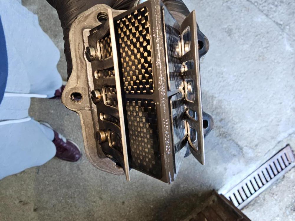

Muchos de estos fallos con un pistòn nuevo  se mitigan tanto que pasan a ser  casi imperceptibles y otra cosa que provoca que se fundan las bujìas es el desgaste del encendido, se van muriendo poco a poco , enciende mal, comunica bujìas hasta que un dìa ya deja de dar el voltaje suficiente y no  funciona la moto, de hecho cuando se monta un encendido nuevo en una  de estas motos fatigadas lo primero que se nota es el ralentì altìsimo.

Lo del pisto no lo sé en principio no tine que tener muchas horas y cuando mire las láminas y mire por el escape en principio no tenía marcas pero tampoco me fío mucho, del encendido la verdad es que como la moto en un momento fue bien pues me resulta raro la verdad que desde septiembre no he vuelto a tener problemas de bujía comunicadas y es más las que quite después de limpiar funcionan, lo que si que me he fijado hoy es que el la punta la tenía metida para el electrodo más de la cuenta por lo que he cogido las galgas y la he puesto como una original. Pero tendré que cambiarla por qué si que es verdad que la he estado limpiando mientras la carburaba por no estar comprando cada semana una. Le pondré una nueva y a probar también le he puesto el tirador del aire nuevo y está es la junta que yo decía que fue una de las que cambié

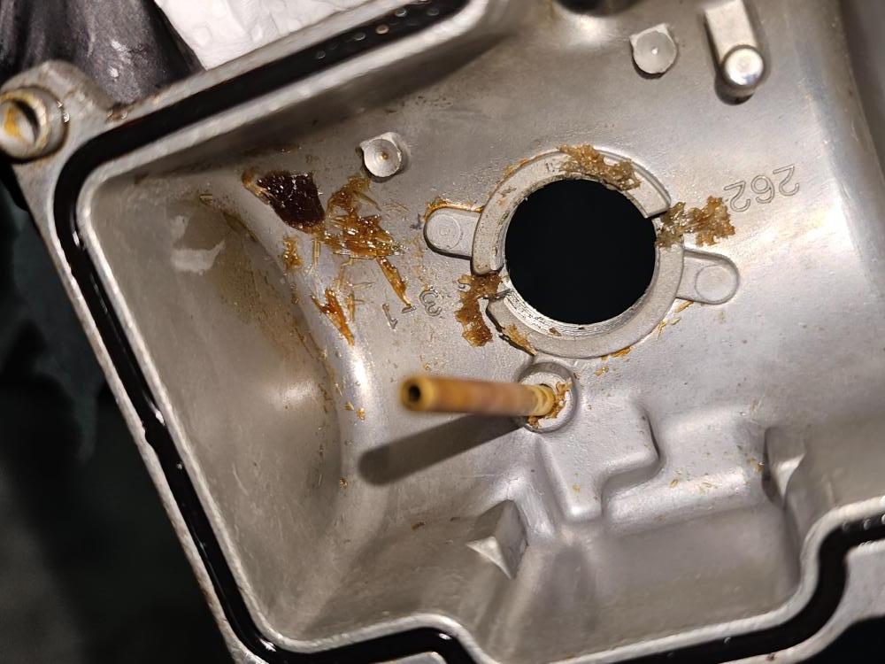

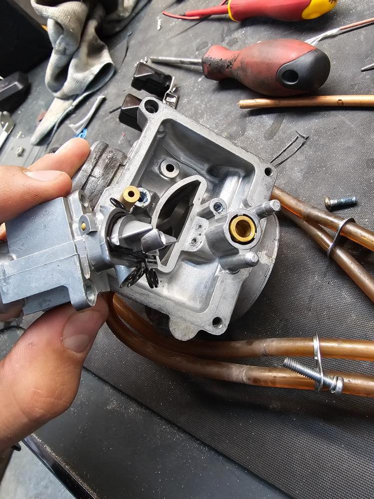

Yo esa pieza nunca la he desmontado y mira que he tocado keihins.
Cuando pides kits de reparaciòn no hay que cambiar todas las piezas , algunas juntas sobran y es mejor no desmontar algunas cosas.
Otra fuente de problemas en carburadores con mucho uso era la ovalizaciòn por desgaste de los taladros dònde asienta el eje de la boya, alguno ya no habìa por dònde cojerlo y falseaba el nivel incluso la regulaciòn del cierre de paso. En la foto no se aprecia mucho desgaste en eses agujeros.
