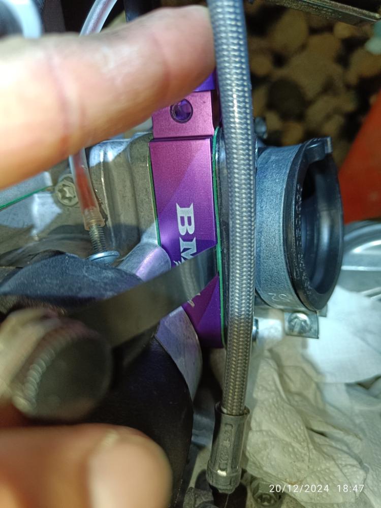

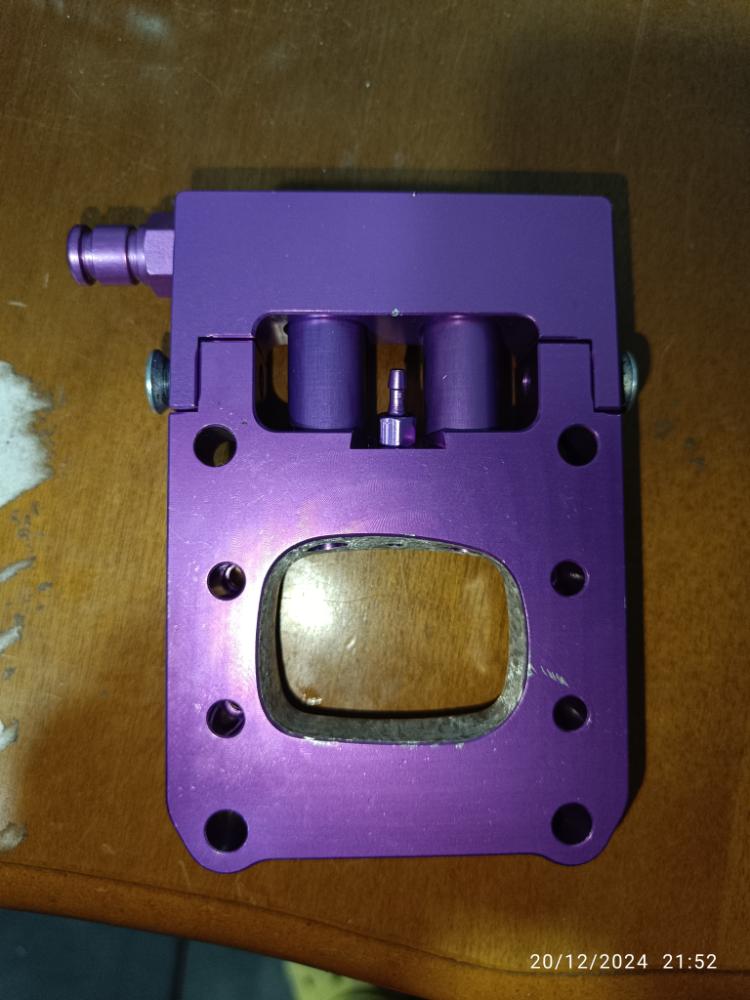

Lo probe y no esta arqueada, solo es al apretarla , icluso pense en rectificarla, pero al tener el labio interno que se ve en la foto de la tobera nueva, no me atreví

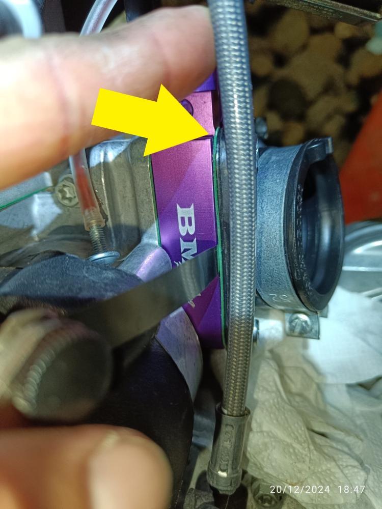

Disculpa. Me estoy confundiendo. El problema lo tienes independientemente de la pieza superior. Prueba a montarlo con unos tornillos más cortos y comprueba si hace buen cierre.
Es sencillo pon la tobera en un plano de marmol y con una linterna iluminando el interior veras si esta curvada   pero me parece que es lo que dice Vicent la tobera no apoya plano
La fabricaciòn de estas tomas de admisiòn es compleja. en su dìa me metì en un proyecto de refabricaciòn de las bridas de admisiòn de los TU 24 de Peugeot/Citroën ( 205/106 rallye, Ax Sport , Simca R2
hace 4 minutos, titogpumar dijo:
La fabricaciòn de estas tomas de admisiòn es compleja. en su dìa me metì en un proyecto de refabricaciòn de las bridas de admisiòn de los TU 24 de Peugeot/Citroën ( 205/106 rallye, Ax Sport , Simca R2 etc.) en colaboraciòn con una fàbrica nacional especialista y no saliò bien ya que se descomponìan a los 1000 Kms. El problema no era de diseño si no de materiales empleados.
La base deberìa ser metàlica y con la suficiente resistencia al arqueo y luego  fundida en una goma tipo vitòn o algo que aguante hidrocarburos.
Parece que el fallo es eso, le han mandadolos moldes al chino y no le han dicho para que es para que no los meta en Aliexpress y las pieza no aguanta  de modo que cuanto màs aprietas màs se arquea.
La fàbrica deberìa hacerse cargo del problema porque toda esa tirada estaràn igual y no es plan embadurnar con pasta una pieza nueva que deberìa ser estanca.
A modo provisional y si hay espacio se me ocurre que hagas una base con el molde de la junta en acero o chapa del grosor que te permita , la metas por detràs y adaptando los tornillos a este suplemento comprobar  si consigues la estanqueidad deseada.

El problema de reforzarlo, es que la pieza por la parte contraria al plano yla junta,no es plana, es curva y seria imposible hacer una pieza que haga la funcion que buscamos

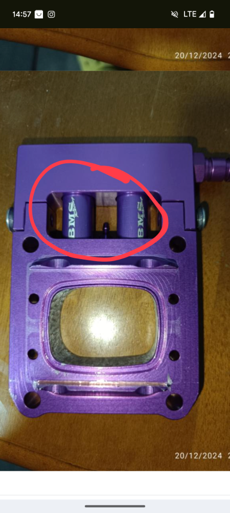

¿la toma va apoyada aqui?
No sera esto lo que molesta y por eso arquea la toma al apretar

La tobera va por el otro lado, ahi van las laminas

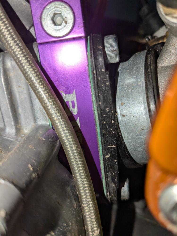

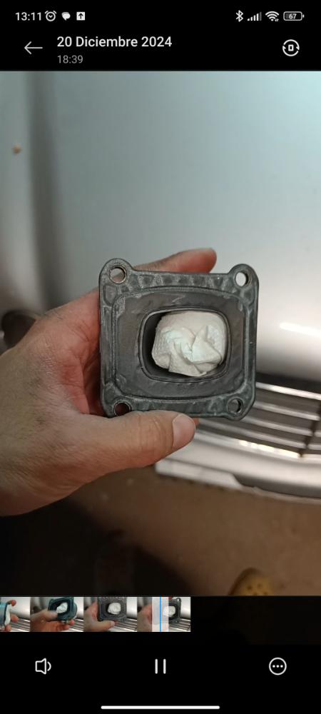

Comprar una nueva por ver si las formas o el vicio que tiene la que llevo afecta, todo con fines didacticos, ilustro con mi toberaScreenshot_2024-12-21-13-11-13-288_com_miui.videoplayer.jpg.3517659e61c6e68480cfb0584a61fc97.jpg
Respuesta al compañero de arriba,
Los tapones que se ven puestos en la pieza son para tapar el hueco de los inyectores si

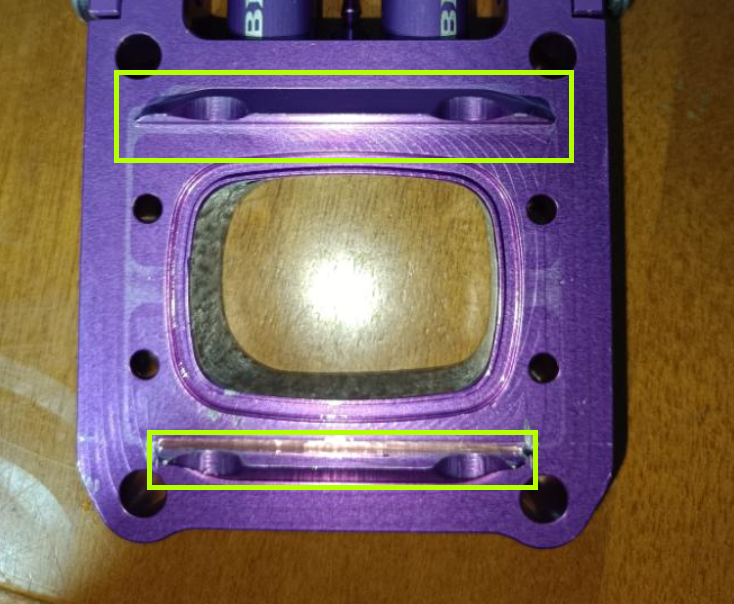

Has solucionado algo?yo acabo de montar ese mismo kit y me pasa igual.si te fijas la pieza que se desecha de la caja de laminas lleva como una pequeña elevación para que asiente bien ya que las toberas están curvadas y la pieza nueva es plana..yo he dado pasta de juntas un cordón normal sin que rebose y a quedado bien sellado.
Alguno diréis que no es la solución pero bueno por eso se llama sustituto de juntas Es eso o no hay solución ya que aunque cambies la tobera la pasara igual
